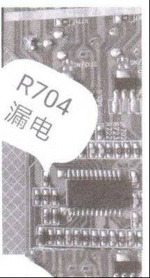

         本机背光控制芯片的型号是OZ9902GN,相关电路如图1所示。开机时测得其②脚(VCC)12V电压正常,①脚电压为0V。该芯片①脚是欠压保护检测端,外接分压电阻R704和R715,以检测供应背光电路的100V电压是否正常,正常情况下①脚电压大于3V芯片才会工作。怀疑R704开路,拆下检测是正常的,但在路测量①脚对地电阻只有1502(MF368指针式万用表RX 10挡),明显偏小。仔细观察,R704电阻表面有污垢,如图2所示,怀疑R704在较高电压下漏电(R715的阻值为150k,较大),导致芯片因①脚电压太高而击穿。
          更换背光控制芯片,同时把R704改成2.2MΩ和1MΩ的两只普通电阻串联,同时清理干净原电阻的固定底胶,以免再次烧坏芯片。上电开机,故障机修到这里,终于修好值得探讨。。
