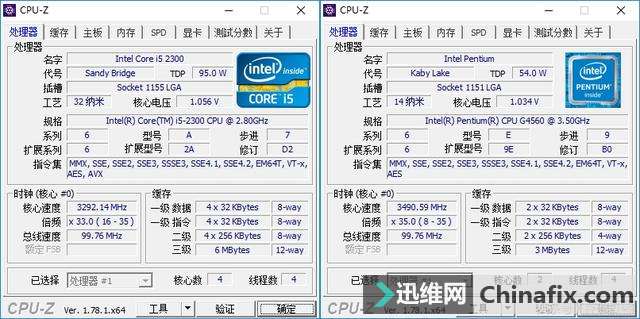

  在增加超线程支持后,双核四线程的G4560与物理四核心的i5处理器之间到底还有多大的差距?性能直逼i5,灭掉二代Core i5的传言是否为真?储存极客运用G4560搭配H110主板与六年前的i5 2300做一对比。为了缩小二者主频差距,i5 2300通过P67主板运用了四倍频福利(单核心最高睿频3.5Ghz,四核心睿频最高3.3Ghz),G4560也在BIOS设置当中禁用所有节能特点,双核心运行频率恒定3.5Ghz。

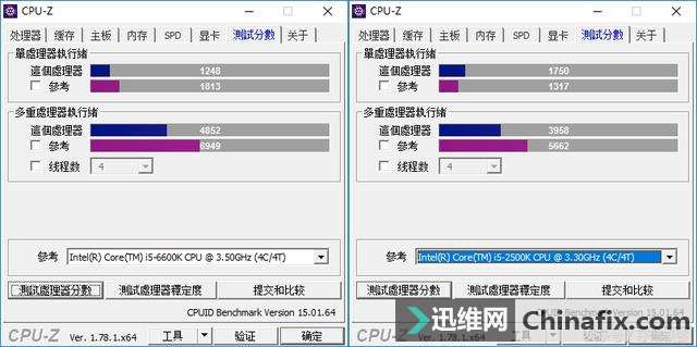

  六年的时空距离,两代制程变革,能否拉近物理四核心与逻辑四核心的距离?处理器-Z性能基准测验的答案是:单核心性能G4560比同频i5 2300高出40%,但若论用满四线程的满载性能,超线程模拟出的逻辑核心依然不低物理核心,大约只有物理四核心80%的运算力。

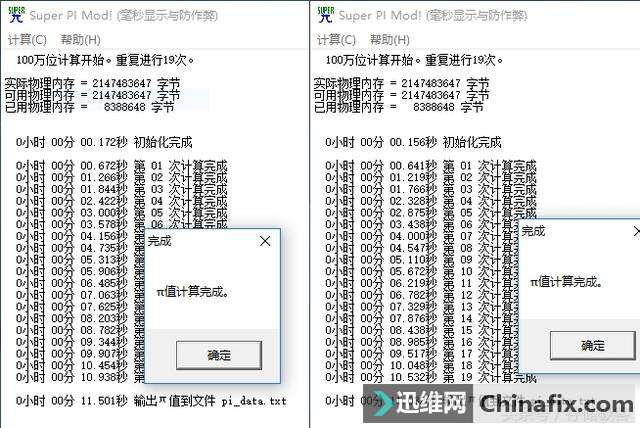

  SuperPi一百万位计算,G4560比同频i5 2300快出半秒左右,同样是显示出IPC单周期指令效率高的优势。虽说Intel近几年一直在挤牙膏,但积少成多也会是一大管的量了。

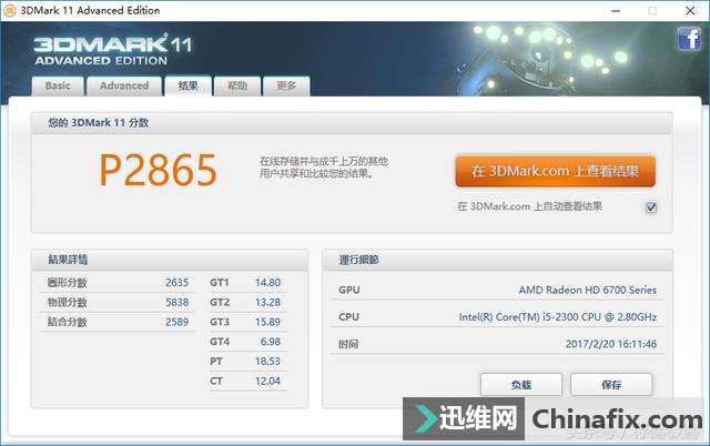

  I5 2300在3D Mark 11当中的物理分是5838:

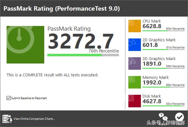

  PassMark Performance 9.0整机综合性能测验:在运用相同型号独显的条件下i5 2300取得3272.7分

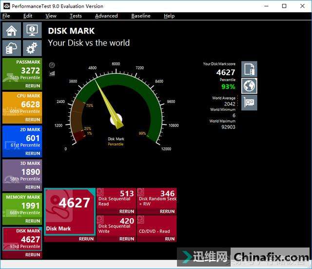

  不一样平台下影响最小的当属硬盘性能了,测验平台运用的ToshibaA100 240G固态硬盘无论是在i5 2300还是G4560下都能发挥出色的性能,成为各平台中最高效的部件,超越93%的其他用户(原来老外也好XX管家这一口,以超越百分比为荣- -)。
