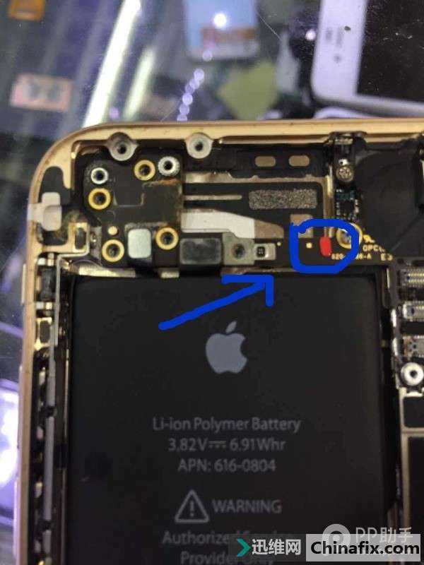

  iPhone被富含杂质的泥水或海水淹没后,无法处理的情况多见。这样一定要送到最近的正规的第三方维修机构类似迅维快修这样的连锁机构或者苹果官方售后服务中心处理。下图为进水测试标签,变红确实证明是手机进水了,这样的情况下,苹果官方维修机构是拒绝免费保修的哦。

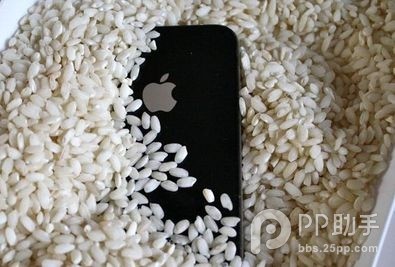

  烘干水分后,把手机放在装有照片干燥剂的箱子中,让其干燥4至5天即可。如果没有专用干燥剂的话,也可以使用食品包装中附带的食品干燥剂。效果虽不及前者,但多用点也可以达到相应效果。
  另外,没有干燥剂的话,也可以使用米或者备长炭等用于壁橱的除湿剂来进行代替。干燥时间因被水淹的程度和季节的变化而异,大致需要2至5天。
