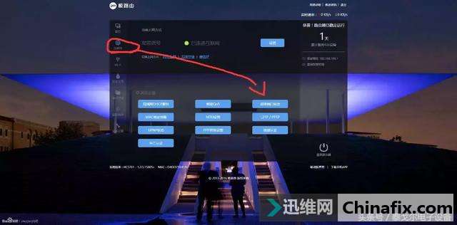

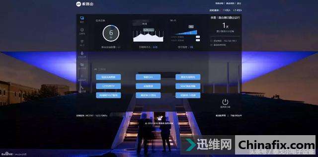

  接着,我们在浏览器地址栏输入192.168.199.1进入路由器后台管理面板进行进一步设置,后台管理密码在路由器安装时会要求设置;
路由器如何进行锐捷认证 图2
点互联网,下面有一个锐捷认证;

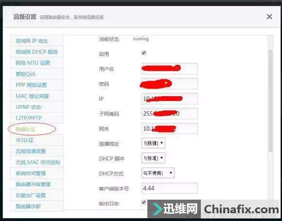

路由器如何进行锐捷认证 图3
点锐捷认证,里面的样子如图,根据福州大学的环境,用户名密码填锐捷对应的账号和密码,ip,子网掩码和网关都能留空,组播地址选锐捷,DHCP脚本选0,DHCP方式选认证后,点确定。
