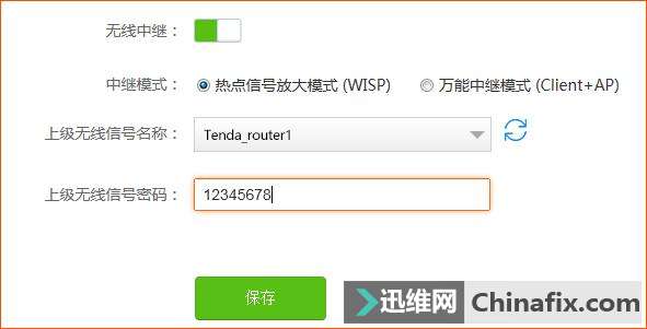

3.进入路由器界面后,点击【无线设置】——【无线中继】工作模式选择WISP或Client+AP,请根据自己的需要选择相应模式。然后选择上级路由的无线WiFi信号(Tenda_router1)后,输入上级路由的无线WiFi密码(12345678),点击【保存】。

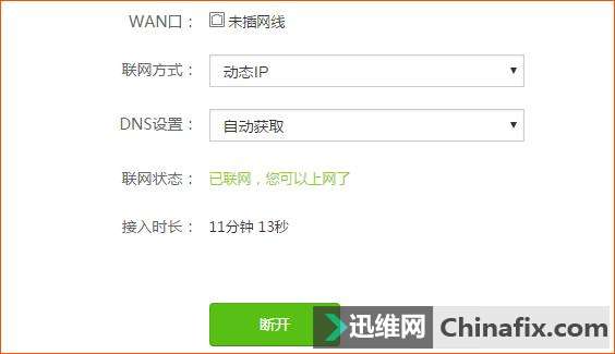

4.点击保存后,旧路由会自动重新启动,待重新启动完毕后,进入【外网设置】检查联网状态,如果显示“已联网”则表示旧路由已经成功跟主路由连接成功。

为什么我运用无线中继模式连接主路由不成功?
1. 主副路由之间的距离太远,导致无法搜索或稳定连接主路由无线WiFi,请在把副路由放在合适的范围内进行无线WiFi扩展;
2.主路由开启MAC过滤等防蹭网功能,建议关闭后再进行无线中继;
3.输入的无线WiFi密码错误。

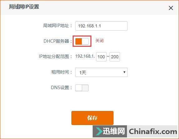

2.登陆旧路由的设置界面,点击【系统设置】——【局域网IP设置】——修改路由器的管理IP地址,关闭DHCP服务器,然后保存即可。
如何利用旧路由器扩展无线WiFi信号 图5
  假如你主路由的管理IP地址也是192.168.0.1,那么你需要把旧路由的管理IP修改为192.168.X.1(X=1-254)即可,如果两个路由器的管理IP已经处于不一样的网段,则可以省略修改管理IP地址这一步。
3.最后,用网线将旧路由的LAN口(注意不是WAN口)与主路由的LAN口连接起来即可,此时旧路由的其他LAN口就可以用来连接电脑等设备啦!
