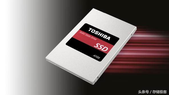

  说起SRT智能响应,由于拼写接近,SRT与常见的Intel RST驱动混淆。SRT(Smart Response Technology)智能响应是RST(Rapid Storage Technology)快速储存技术的一项功能。智能响应并不需要Optane那样容量既小又贵的“黑科技”产品,普通的SSD固态硬盘都能实现。今天储存极客就以热销的ToshibaA100 120G固态硬盘为例,为大家介绍小容量固态硬盘加速大容量机械硬盘的玩法。

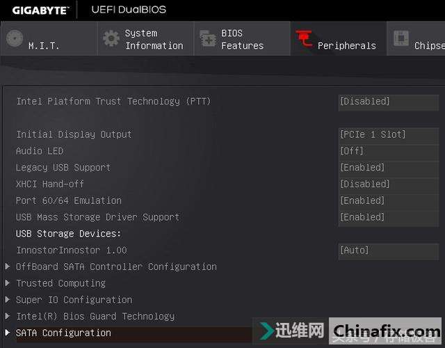

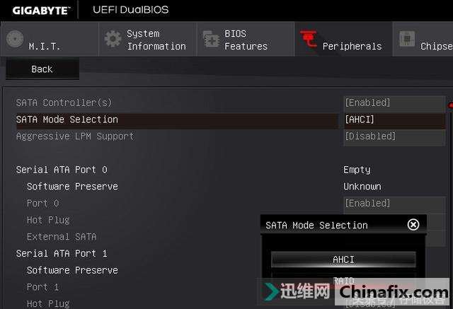

  智能响应需要Z68以后主板的支持,在BIOS设置中找到Peripherals外围设备选项,进入SATA Configuration设置项:
  在SATA Mode Selection中将SATA控制器工作模式从默认的AHCI或IDE改为“RAID”

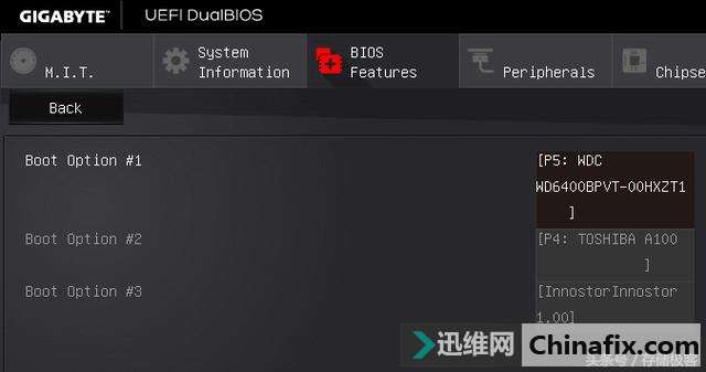

  进入BIOS Features选项,在引导顺序当中将机械硬盘列为第一引导项。

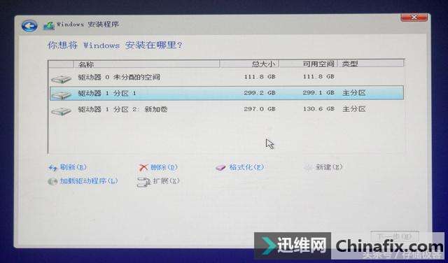

  修改SATA控制器工作模式后需要重新安装系统,将系统安装至机械硬盘的第一个分区。这里推荐选择最新的Win 10操作系统,它已经集成了常见主板的RAID模式驱动,无需在安装过程中手动加载:

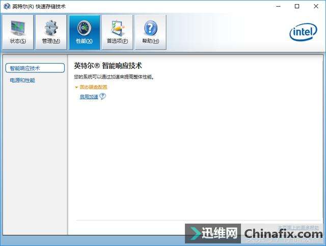

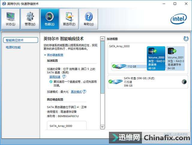

  系统安装完成后确保固态硬盘没有分区,然后安装并打开英特尔快速储存技术(Intel RST驱动),在性能选项当中点击“启用加速”:
  Intel智能响应支持运用16G到最大64GB的固态硬盘空间来加速机械硬盘,加速模式有增强和最大化两种,其中的分别在于最大化模式会缓存写入数据,性能提升幅度更大。

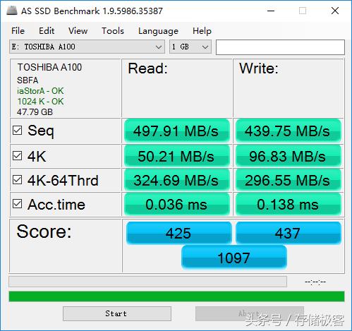

  很快我们就可以完成Intel智能响应的组建:当前ToshibaA100 120G固态硬盘被分为两个部分,其中64GB被用作加速盘增强机械硬盘的性能,剩余48GB则是自由空间,可以自行建立分区并格式化,安装常用软件或游戏。
  RST智能响应主要提升了电脑开机速度以及最常用软件的开启速度,而智能响应技术用不完的部分空间依然可以单独作为纯SSD固态硬盘运用:
                                            Toshiba A100 120G固态硬盘 加速电脑运用性能
