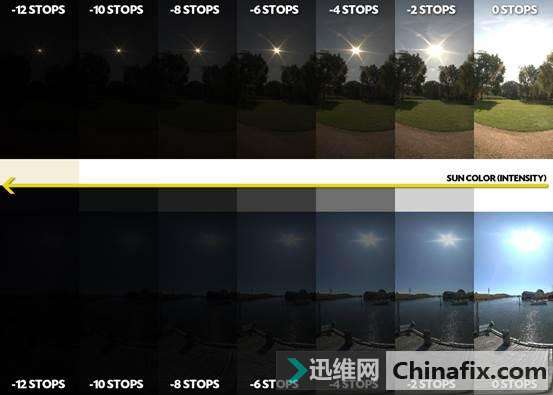

  首先,动态范围其实一开始是音频术语,玩过音频的胖友们应该都知道耳机音响之类的都有动态范围的标称数值,动态范围代表的意义是最大不失真输出与系统底噪的比值,这个涵义也随之带入到相机系统当中,而相机的最大不失真输出就是CMOS刚刚达到最大满阱容量,用人话说就是不过曝的最大亮度,不失真=不过曝。

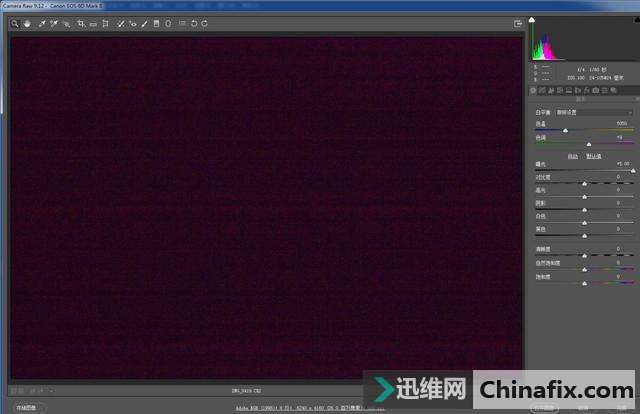

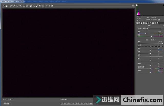

  而系统底噪也很好理解,就是在没有亮度输入时CMOS自带的噪声,盖着镜头盖拍下的照片就是最简单的零亮度输入,有兴趣的朋友可以自己试试ISO 100,随意一个快门速度拍一张盖着盖子的RAW照片,然后再到PS Camera RAW里强行加5档曝光,佳能用户就很有可能看到大量的系统底噪,比如下图的6D2,相对的,基于索尼CMOS的尼康/索尼机身大多就没有这个缺点,再比如下下图的RX10 M4,哪怕它只有1英寸CMOS。

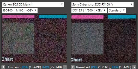

  那么,既然动态范围定义更简单,是不是直接看动态范围就能代表宽容度了呢?毕竟像DPreview这些大站测验的都是动态范围(Dynamic Range)。实际上没那么简单,机身宽容度客观来讲是由CMOS尺寸、动态范围和光电转换率来共同决定的,大底CMOS,比如佳能5DSR在动态范围上可能还不如索尼1英寸的RX100 IV,但因为全画幅先天的信噪比优势,在欠曝5档强行提拉后,5DSR的暗部噪点显著比RX100 IV控制得更好。
究竟相机动态范围与宽容度分别在哪里?(图7)
  但既然是成比率关系,就也会有意外发生,6D2在欠曝5档强制提拉后,噪点表现就显著不如RX100 IV,甚至还出现了偏紫的现象,与5D3如出一辙,可以说这才是大家调侃的“祖传CMOS”,下图可以对比看出真正采用新CMOS规划的1DX2、80D和5D4进步还是很显著的。
