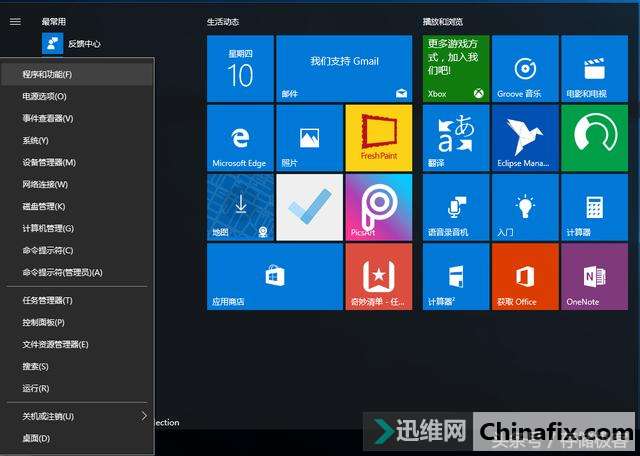

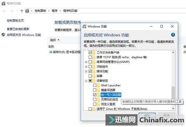

  要运用UWF统一写入筛选器,首先需要安装Win企业版操作系统,下面以Win10企业版为例。右击屏幕左下角的Win徽标,选择“程序和功能”:
  在程序和功能中点开“启用或关闭Win功能”,然后从中找到设备锁定-统一写入筛选器,打勾后点击确定,接下来会需要重新启动电脑完成最后的安装。
  UWF统一写入筛选器是提供给有特殊需要的专业人员运用的,所以它没有原生的UI界面,只能通过手工输入命令来实现配置。虽然有些不便,但你又可以多了一项让小伙伴们惊呆的技能:你这电脑怎么一重新启动就还原,还找不到影子系统装在哪里?

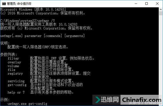

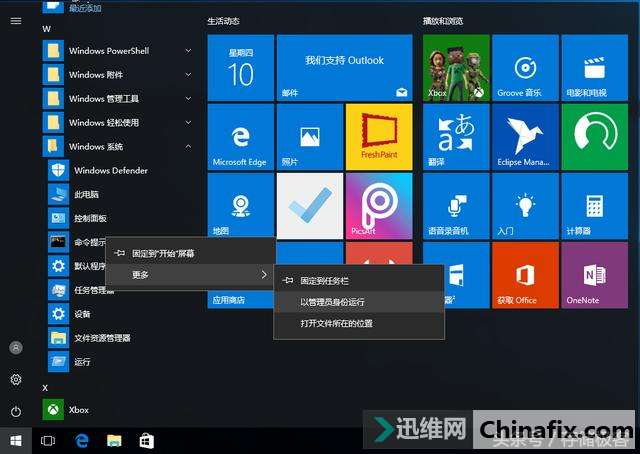

  在开始菜单中找到命令提示符,右击选择更多-以管理员身份运行。输入uwfmgr /?回车,即可查看uwfmgr的运用方式。Uwfmgr只要有filter筛选器开关、overlay覆盖设置、volume卷筛选设置、file文件排除设置、registry注册表项排除设置、servicing服务模式设置、get-config配置信息显示七项参数。多数操作都需要在未开启filter筛选器之前进行预先配置,配置完成后重新启动电脑才能生效。

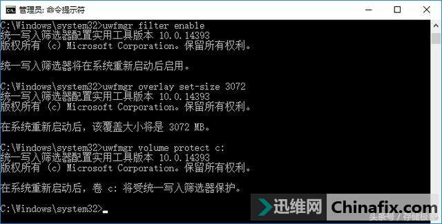

  Uwfmgr overlay set-sieze 3072 (设置缓存容量为3072MB,即3GB,一般需要8GB以上内存才可以运用UWF统一写入筛选器)
  Uwfmgr volume protect c: (这个命令很重要,告诉UWF要保护的盘符是C盘,当然你可以添加更多盘符)

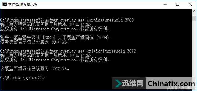

  除了set-size缓存容量设置外,还有两个阈值设定,分别是uwfmgr overlay set-warningthreshold警告阈值和uwfmgr overlay set-criticalthreshold严重阈值,单位同样是MB,一般只要设置一个比上面set-size中略小的数值即可。
  完成以上设置后,运用uwfmgr filter enable命令,回车后提示重新启动电脑生效。
