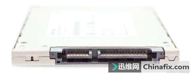

  ToshibaTR200依然坚持运用散热性能好的金属外壳吗,升级无螺丝工艺之后整个外壳通过卡扣严密固定,接缝间隙均匀。保持轻量化的同时拥有了牢固的抗震防摔能力。

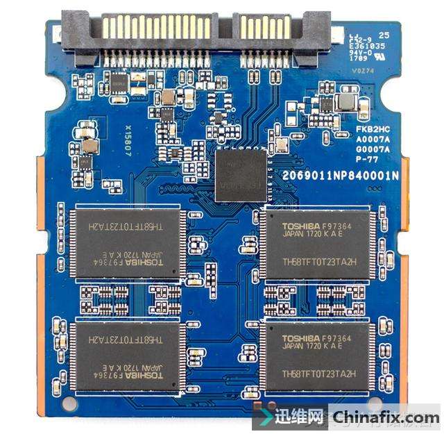

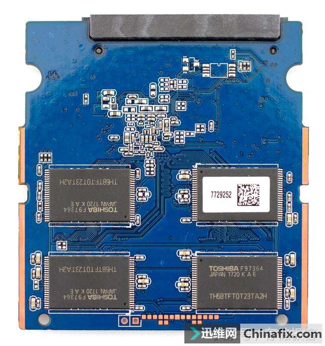

  拆开外壳可以看到ToshibaTR200的PCB大小介于全长的Q300与迷你的A100之间,整体布局工整,元件空间充裕,有利于热量散发和温度控制。主控芯片还是我们能在A100上看到的那颗ToshibaTC58NC1010,主控内置SRAM用于储存FTL闪存交换表。
  编号为TH58TFT0T23TA2H的TSOP封装3D TLC颗粒,单Die容量达到了512Gb(64GB),每个颗粒中封装了两个Die。PCB正反面共8颗闪存组成1024GB容量,扣除用于优化性能与寿命的保留空间之后,用户可用容量为960GB。

  Toshiba64层3D闪存有256Gb和512Gb两种容量,单Die 512Gb容量的颗粒只出现在ToshibaTR200 960GB中,240GB与480GB运用的则是256Gb芯片。在小容量产品上运用小容量芯片可以保持足够的并发读写性能,而在大容量产品当中单Die容量更大的闪存芯片可以保证在同样主控下支持更大的全盘容量。

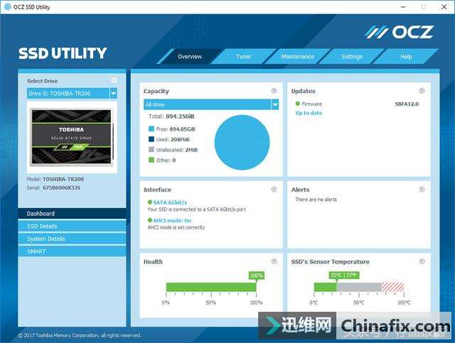

  由于ToshibaTR系列是由OCZ Trion发展而来,因而能够被OCZ的固态硬盘工具箱所支持。这个SSD Utility软件更新相对积极,各种功能齐全并且有中文版可供下载运用。
  运用容量分析、健康度查看、异常断电或接口错误提醒、固件版本升级、简单性能测验,都可凭这个工具箱软件实现。

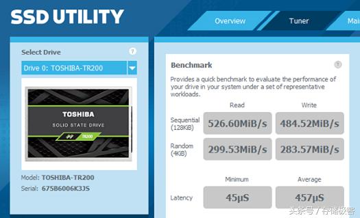

  从外媒的性能测验来看,运用3D TLC闪存的ToshibaQ200在读取性能上优化出色,4K随机读取性能超越了不少运用MLC闪存型号。Toshiba给TR200的定位是机械硬盘替代者,在经历一年的闪存涨价潮之后,再次听到取代机械硬盘的口号,让储存极客很是期待。
