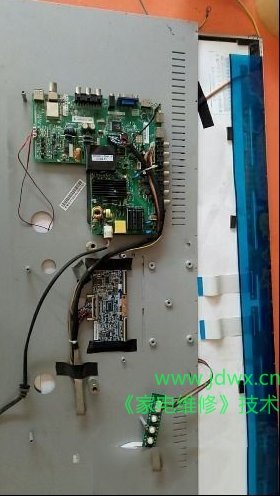

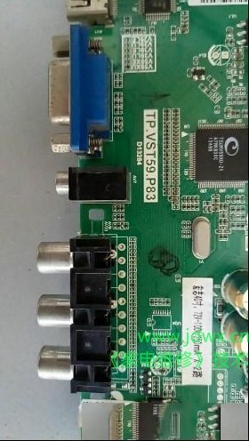

         机子故障为指示灯亮红灯不二次开机,拆机发现主板为TP.VST59.P83三合一板,友达屏。可怕的是板子上竟然没有存贮器,查电源正常,也不知原来如何维修没有修好,以致用户弃修了。

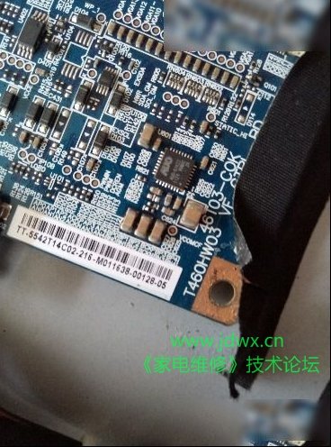

         报着前维修者有没有制造人为故障的念头,仔细又查了一下主板和逻辑板,发现除存贮器外,主板上只少了几个小元件,希望没有大问题。
         立刻上网加上动用朋友圈的力量查找图纸,找数据。图纸很快找到,但就是没有相对应的数据,于是试着先将主板上的小元件恢复。

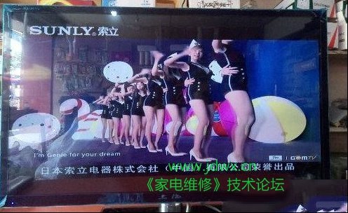

         最后找了几天,找了好几个数据,不是不能开机就是各种异常,但至少证明机子没有大毛病,问题就在数据上了。确实找不到对应数据,最后试着写入一个先锋39寸的数据,结果能开机了,图声正常。除了按键功能不能对应,用万能遥控能正常控制电视,看来两个数据的屏参是一样的,算是万幸,至此这台回收机算是半完美修复。
