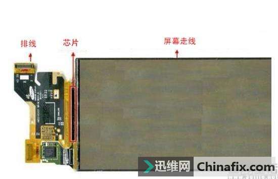

  首先在技术方面,这类全面屏手机在内部结构上几乎不需要发生变化,唯一需要考虑的就是如何把“屏幕的边框”做窄。没错,屏幕其实也是有边框的,这一部分主要是排线和控制芯片,所以我们现在需要更精妙的封装方式,这里先看看主流的封装方式——COG。

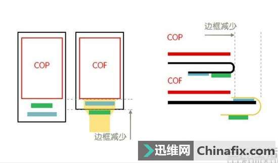

  简单说来,COG技术指将一款芯片集成到玻璃背板上,COG也是现在绝大多数屏幕所使用的封装方式。但是因为玻璃背板上的那块芯片体积较大,COG封装有一个边还是比较宽,主要体现在排线的一端(4mm左右)。
  所以这时COF封装就来了,COF封装中,玻璃背板上的这款芯片被放在了屏幕排线上,可以直接翻转到屏幕底部,又比COG多留出了1.5mm左右的空间。

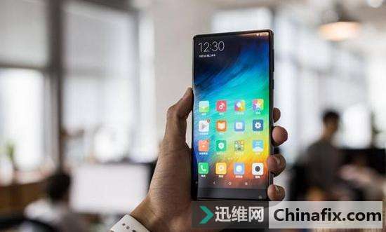

  而比前面这些稍微高一档的,就是以小米MIX为首的三面无边框手机了,别看小米MIX使用的是COG封装的屏幕,但是还需要考虑听筒、摄像头的设计问题。小米MIX的前置摄像头位于手机右下方,而听筒则采用了“悬臂式压电陶瓷倒声”这样的黑科技,开发难度不知道比那些18:9屏幕、屏占比却连80%都没有的货色高到哪里去了。

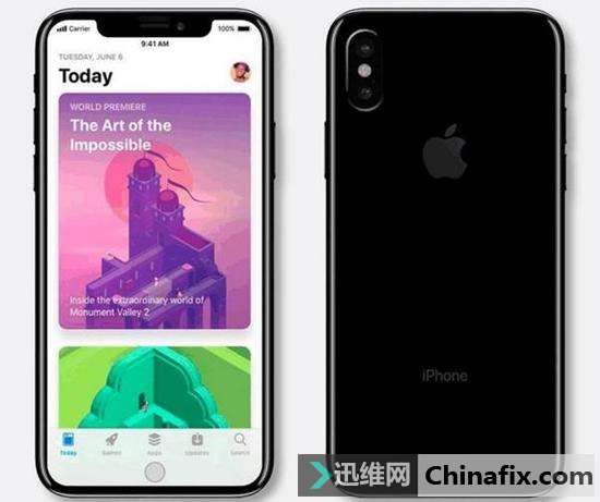

  而最困难的,就是大魔王苹果的方案了,我们可以看到,iPhone 8的屏幕除了圆角、异形(切割出的刘海)之外,四个边都是无边框!这可是连COF都做不到的,苹果是怎么做到的呢?
  这得益于柔性AMOLED特有的封装方式——COP,因为柔性AMOLED的背板不是玻璃,使用的材料其实和排线一样!
  所以这就好办了,在COG的基础上直接把背板往后一折就行,这样一来那个端子的厚度进一步缩小,COP封装的屏幕就能够做到真正的四面无边框了。
