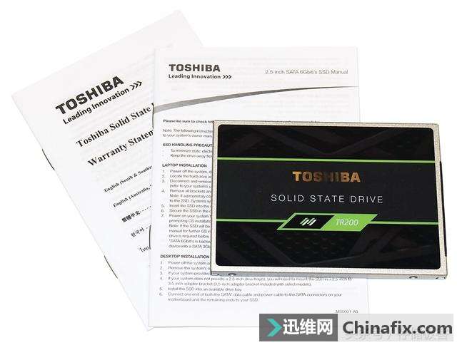

      内存闪存的缺货涨价让DIYer都领略到了颗粒自产的重要性,不仅价格上涨,我们还有很长一段时间没有见到固态硬盘新品问世了——不少厂商连颗粒来源都保障不了,怎么会有真正意义上的新品。就这这个时候,ToshibaTR200来了:容量相比A100翻4倍
  从命名来说,TR200是Toshiba饥饿鲨TR150的后继型号,正面满覆盖的贴纸依然是OCZ的动感规划风格,只不过OCZ已经被弱化,现在它叫Toshiba固态硬盘TR200。若不是被闪存原厂Toshiba收入囊中,很难想象OCZ如何再度经历闪存大饥荒时期。
  TR200产地中国,作为全球型号,同时销往欧洲与美国等地。下图中这张固态硬盘的生产日期是今年6月,看来Toshiba早已准备好了产品,等到最终完善这才发布。

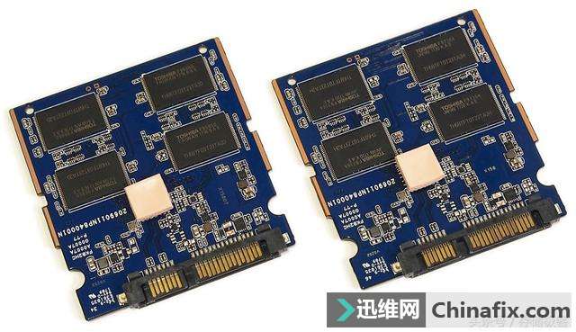

  拆开外壳,不出意料的是TR200使用了同当前A100相似的TC58NC1010主控,支持LDPC纠错与3D闪存。主控体积不大,但Toshiba还是在上面布置了导热垫,使主控热量能直接传导至金属外壳上加速散发。
  细节决定成败,很多支持LDPC的主控发热量都比较大,运用中高烧60度是很常见的事,但却不见有多少厂商肯花一点点小成本增加导热垫,当然有可能他们早已经决定省更多:连外壳都是塑料的了,就算有导热垫热量也散不出去了。

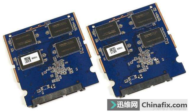

  Toshiba在TR200中运用了两种不一样规格的BiCS 3D闪存,单Die容量分别为256Gb与512Gb,小容量Die用在240GB、480GB型号当中,能提供更多的并发读写能力,512Gb Die用在960GB型号中,提供更高的容量选择。相比当前在售的ToshibaA100最高容量240GB,TR200实现了4倍容量提升。

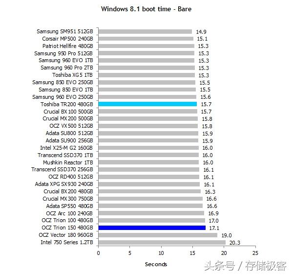

除了容量更大之外,3D闪存同时还带来性能端的显著提升,以Win启动时间为例,ToshibaTR200的表现已经超越大量MLC固态硬盘,更比Q300同款的Trion 150快出1.4秒。

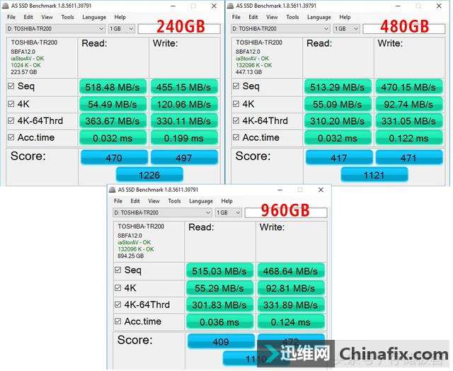

  AS SSD Benchmark测验,TR200 240GB型号凭借更高的4K-64Thrd随机队列读取成绩,成为240GB、480GB、960GB三种容量中最快的一个。对于最多人选择的240GB容量来说,这是一个不错的消息。

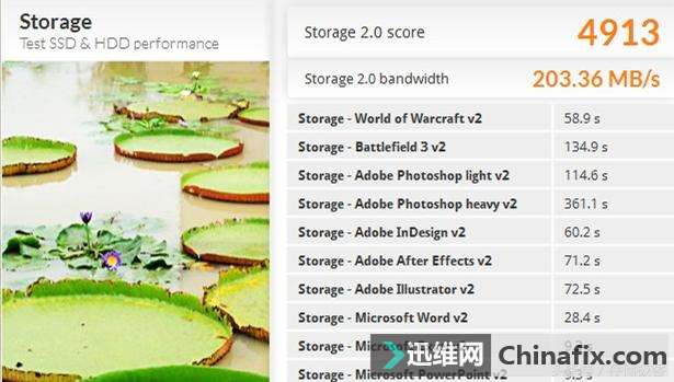

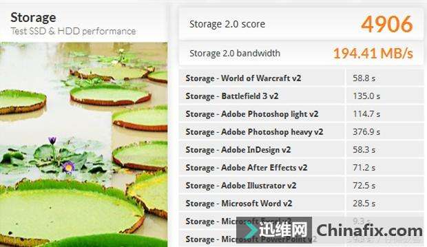

  当然大容量也有大容量的优势,那就是写入速度连续性更强,这一点可从PC Mark 8储存测验中一窥究竟:240GB在Photoshop重负载运用中成绩是376.9秒。
  而TR200 480GB完成同样的Phoshop重负载测验只需361.1秒,领先接近16秒。
  TR200 960GB版本在性能上的变化就比较小了,表现和480GB基本一致,提供更大的储存空间是它的首要目标。
  估计TR200将替代当前的Q300和A100两款型号,实现3D闪存在固态硬盘中的快速普及。现在ToshibaTR200尚未登陆国内市场,而不少固态硬盘爱好者已经是翘首以盼了。
