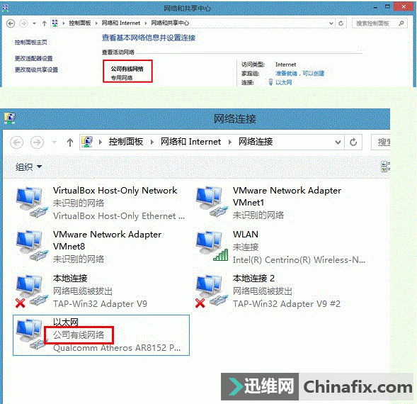

      操作步骤:
  提示:修改注册表有风险,请提前备份数据并在专业人士指导下慎重操作。
  按“win+r”组合键,输入:regedit
  找到:HKEY_LOCAL_MACHINE\SOFTWARE\Microsoft\Win NT\CurrentVersion\NetworkList\Profiles
  找到你连接的网络名称项目,右击修改:
  修改后网络名称项目的效果
