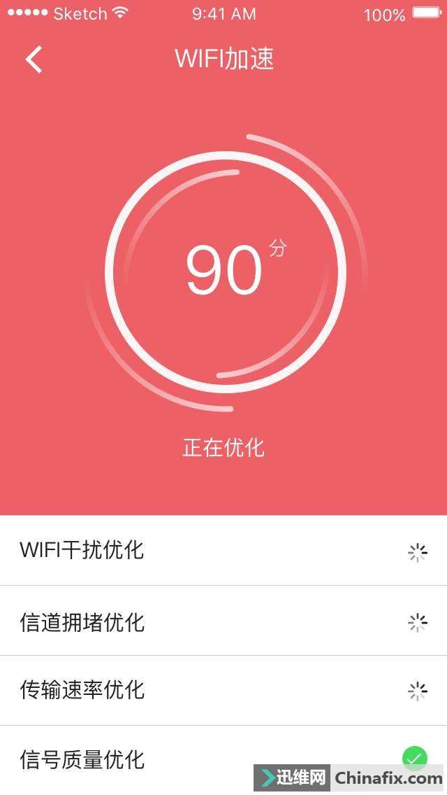

2、信道拥挤
  现在路由器已成为每个家庭的标配,如果附近有多个无线路由器运用相同的信道,很有可能出现传输不理想甚至掉线的情况。而且无线WiFi之间也存在无线干扰现象,周围的 无线WiFi信号越多,周围的干扰就越严重。
  搞定方式:在路由器的后台设置中,可以通过更改无线WiFi信道避免附近多个路由器在同一信道内。你可以通过进入路由器设置界面更改设置,也可以运用腾达路由APP的【无线WiFi加速】功能进行一键优化无线WiFi。

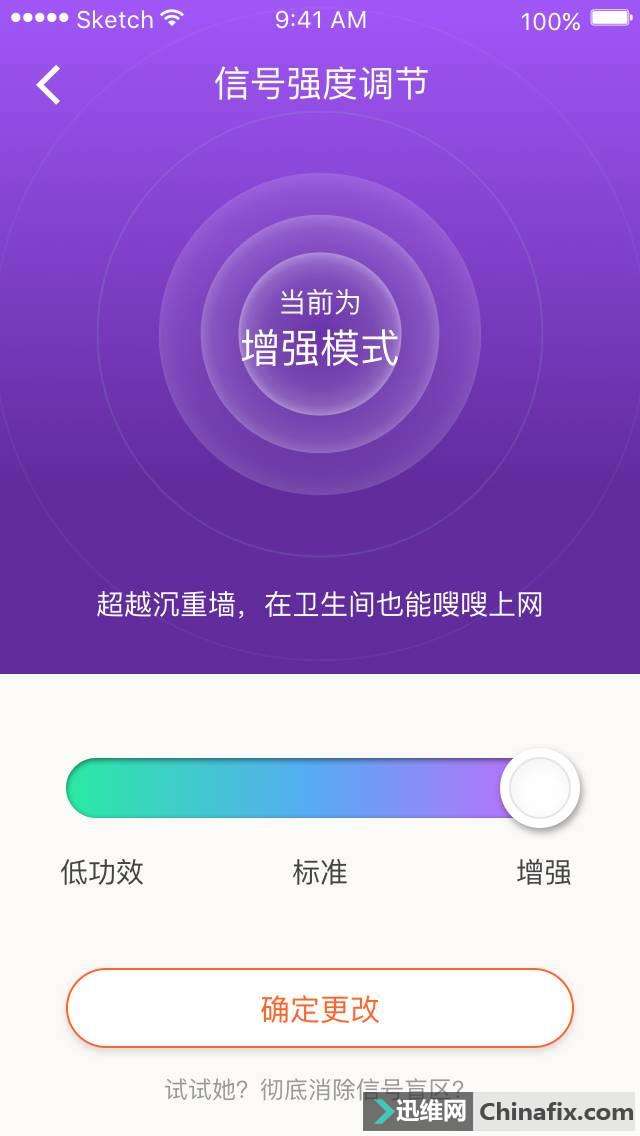

WiFi经常掉线是如何维修3、无线信号较弱
  许多路由器的天线发射功率出厂默认设置多为50%或75%,路由器无线WiFi发射功率太小,或者设备距离路由器太远、中间有屏蔽物阻挡都会削弱无线WiFi信号。无线WiFi信号过弱,连接就不稳定,掉线是必然的。
  搞定方式:调整路由器的发射功率,增强发射信号能力。此外,手机和路由器的直线距离不宜太远,中间不要隔太厚的墙和屏蔽物。

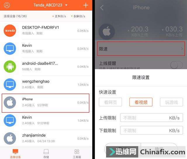

WiFi经常掉线是如何维修5、终端数量过多、负载过大
  联机游戏、BT下载这些是学生宿舍较常见的事情,如网络中有大量用户正在进行BT下载,就很可能出现负载过大的情况,使路由器掉线。另外,接入路由器的终端设备数量超过路由器最大接入数量,也会导致掉线。
  搞定方式:通过网速控制来避免影响其它用户的上网速度。市面上许多路由器都已经可以实现一键网速控制(像腾达AC6/AC9/AC15/AC18/F9都有网速控制功能),根据需要为每台设备分配网速,这样就可以避免因某些设备高速下载文件而影响到其它设备正常上网。

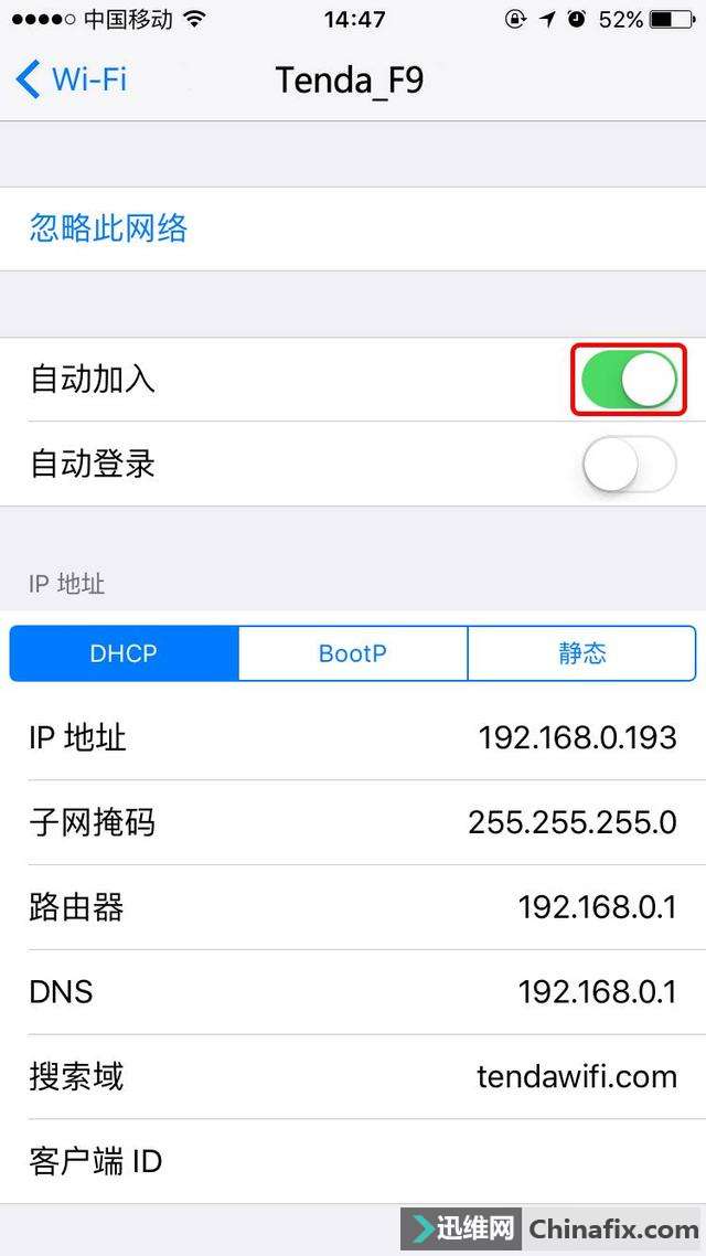

WiFi经常掉线是如何维修6、手机无线WiFi功能Bug
  个别手机无线WiFi软件规划时可能存在Bug,例如,手机和路由器有兼容问题,造成其他无线WiFi设备掉线;开启省电模式后,手机无线WiFi在空闲时会自动关闭。
搞定方式:升级手机系统到最新版本,关闭省电模式或设置其他可能导致无线WiFi关闭的选项,例如:iPhone手机无线WiFi里面的“自动加入”设置,若手机黑屏时无线WiFi自动断开了,亮屏时,需要开启“自动加入”后才会自动重新连接无线WiFi哦。
