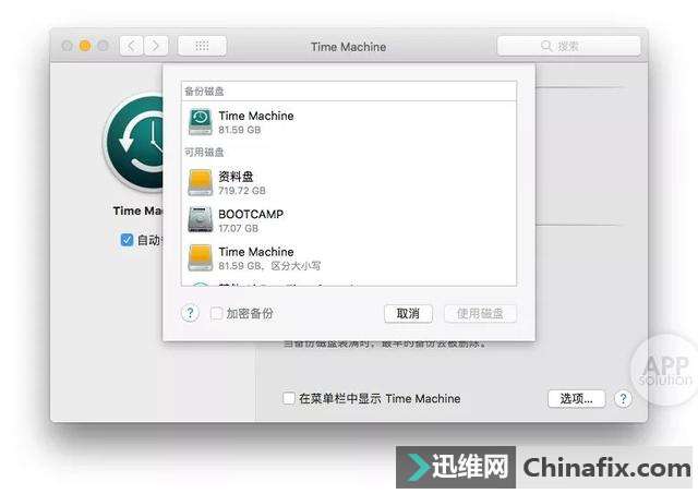

  但是如果系统没有提示上面的内容,你需要在「系统偏好设置 – Time Machine – 选择备份磁盘」中,来将连接的硬盘作为 Time Machine 备份盘。
  这样,Time Machine 就设置好了,设置完成之后,它就会自动开始帮你备份了。

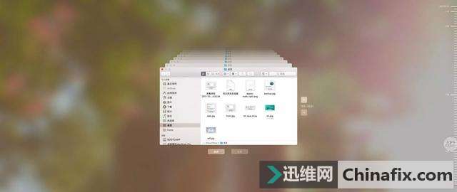

  在「Launchpad – 其他」里打开 Time Machine,你就会看见 Finder 窗口像是列队站好一样,等待你的检阅:
  这个时候,你就可以去查找你遗失的文件了。你可以在 Finder 窗口右侧的上下按钮中,选择上一个或者下一个备份。然后,在相应的文件夹里选择需要恢复的文件,点击恢复,它就会回到你此刻的系统中了。屏幕最右侧的标尺则是你所有备份的时间线,越往上则越早。能够备份多长时间的系统,就取决于硬盘储存空间的大小了。

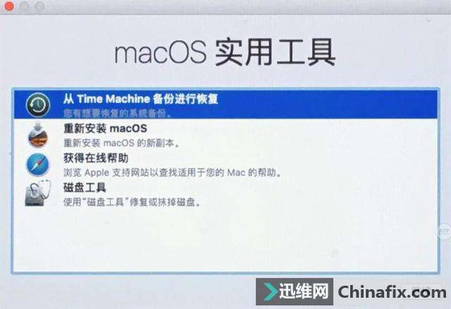

  当系统出现问题无法启动,或者想要回退到某个时间的运行状态时,就可以运用 Time Machine 进行全盘恢复了。在 Mac 开机的时候,按住 Command + R,便会进入 macOS 系统的 Recovery。
  在弹出的「macOS 实用工具」窗口中,可以看见第一个选项便是「从 Time Machine 备份进行恢复」,选择它并点击「继续」。

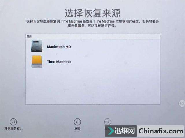

  我们需要选择恢复的来源:如果你有多个 Time Machine 备份盘,选择你需要恢复的那个;如果只有一个,选择 Time Machine 即可。
  接下来,它会搜索可以用于恢复的系统备份,我们只需要选择一个用来恢复即可。

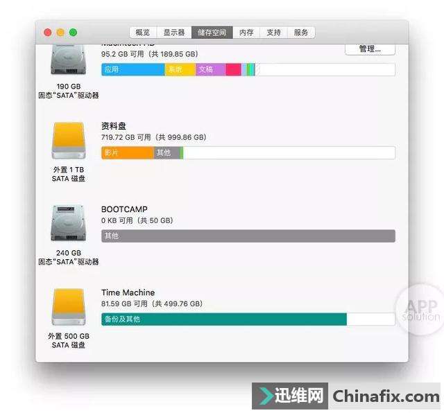

  一位编辑将一块 500G 的硬盘用于 Time Machine 备份,实测最早的系统备份居然可以到将近 3 个月前。

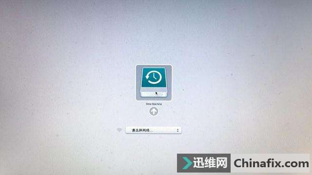

  最后,选择你需要将系统恢复到的硬盘里,点击「恢复」,等待电脑执行即可。恢复完成后,你就会获得和当时备份完成时一模一样的系统。
