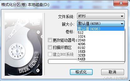

  用过固态硬盘的用户都知道4k对齐是非常重要的步骤,假如固态没有4K对齐肯定会影响硬盘读取写入速度,其次还会影响固态硬盘的寿命,那我们在选择2048还是4096前,我们查看下自己家的固态硬盘有没有4k对齐,
  怎么看自己的有没有做对齐用软件检测

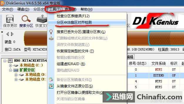

  按照步骤打开DISK分区工具,选择固态盘,点击4K扇区对齐检测

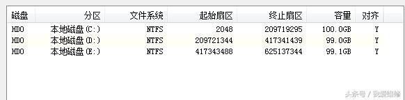

  结果会以 Y或者N显示
  那么如果需要转换要格式化硬盘才能改变
  对于固态硬盘来说这是必要的。
