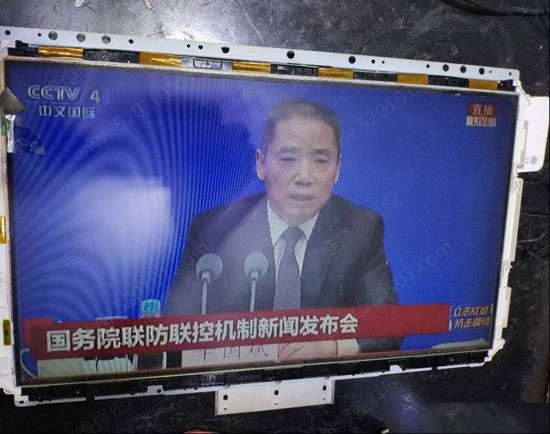

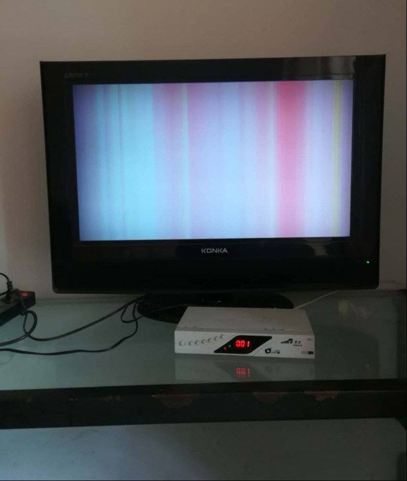

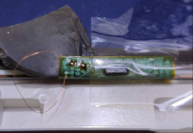

摘要: 收到同行送来的故障机壹台康佳LE26ES30B液晶电视,故障表现为开机显示康佳后,出现图片竖带,如图片,怀疑屏幕坏,找到飞线图,发现唯有3.2V差一组,于是导线连接另外一个3.2V电视机修复。好久没有飞线了,因为现在压屏 ...
    收到同行送来的故障机壹台康佳LE26ES30B液晶电视,故障表现为开机显示康佳后,出现图片竖带,如图片,怀疑屏幕坏,找到飞线图,发现唯有3.2V差一组,于是导线连接另外一个3.2V电视机修复。好久没有飞线了,因为现在压屏机修屏价格太低了,有时候觉得不好搞的屏幕就根本不想拆机了。
