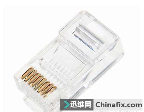

网线水晶头接法图解  3、RJ-45插头,也就是所谓的水晶头若干。

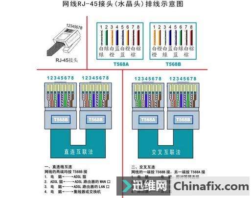

  二、网线标准线序
网线水晶头 接法图解
网线水晶头 接法图解  标准568A:1绿白,2绿,3橙白,4蓝,5蓝白,6橙,7棕白,8棕
  标准586B:1橙白,2橙,3绿白,4蓝,5蓝白,6绿,7棕白,8棕
  上网只用到1 2 3 6 1.2下传3.6上传,电话用4.5 7.8是做为电源用,有些设备要,国际标准。
  三、网线接法,现在最常用的网线五类双绞线,它有2种接法,直通线和交叉线。
  直通线:两头都是568B标准。用于连接:
PC(电脑)—————————— HUB(集线器)
PC(电脑)—————————— SWITCH(交换机)
PC(电脑)—————————— ROUTER(路由器)
HUB(集线器)———————— HUB(集线器)的级连口
SWITCH(交换机)—————— HUB(集线器)的级连口
SWITCH(交换机)—————— SWITCH(交换机)级连口
SWITCH(交换机)—————— ROUTER(路由器)

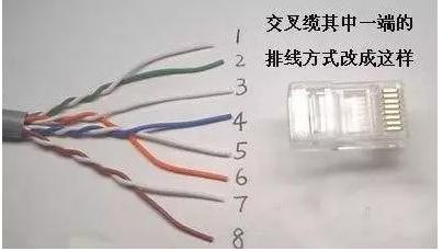

交叉线:一头是568A,另一头是568B。用来连接
PC(电脑)——————————PC(电脑)
HUB(集线器)————————HUB(集线器)
SWITCH(交换机)——————SWITCH(交换机)
ROUTER(路由器)——————ROUTER(路由器)
  简单的说!直通线就是两端线序相同的线,用于不一样设备之间互连,交叉线就是两端线序不一样的线,用于同种设备之间互连。

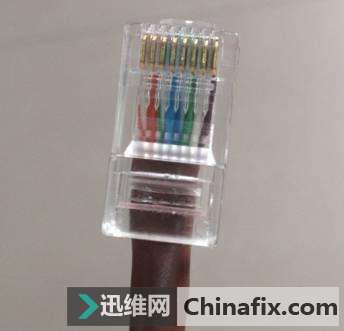

  四、关于网线水晶头接法图解的问题总结,实际网线水晶头制作步骤:
  步骤1、用压线钳将网线的胶皮剪掉长约2cm即可。
  步骤2、按照上面说的标准线序把网线排列好,可能情况如下图:
网线水晶头接法图解  步骤3、把8股线末端剪齐。
  步骤4、将水晶头有塑料弹簧片的一端向下,有金属针脚的一端向上,把整齐的8股线插入水晶头,并使其紧紧的顶在顶端。
  步骤5、把水晶头插入8P的槽内,用力的握紧压线钳即可!
