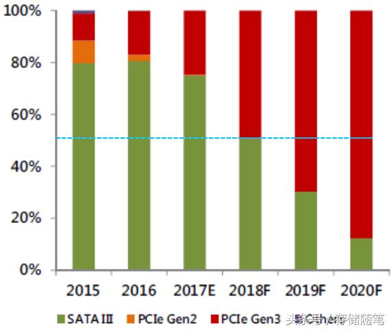

  现在消费级市场上的SSD主要有两种,一种是SATA SSD,另外一种则是PCIe SSD。其中,SATA SSD依旧是市场主导。但是,与SATA SSD相比,PCIe SSD的性能有成倍的提升,在当下,NVMe/PCIe已成为时代的趋势。估计在2018年,市场上采用PCIe Gen3的SSD将达到50%。

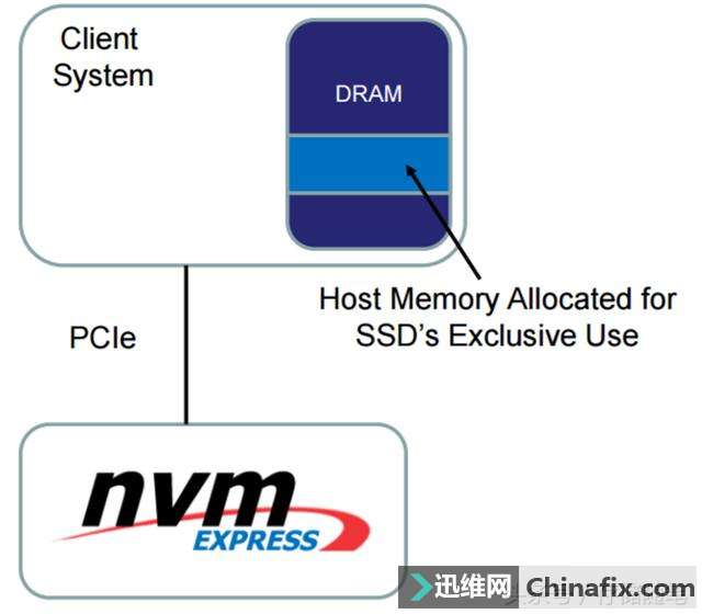

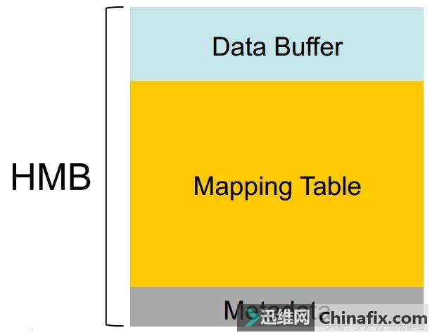

  在PCIe SSD去掉DRAM之后,SSD端就少了缓存,为了减少缺省DRAM所带来的性能下降,人们又想到了Host Memory Buffer(HMB, 主机内存缓存区)。在NVMe 1.2 Spec开始引入HMB功能,不过,这个功能是optional,并不是必须的。HMB功能的作用就是在主机的DRAM内存中留出一块缓存区专门供SSD运用,如下图:
不过,对于HMB有几点需要注意:
(1)HMB功能由Host操纵,Enable或者Disable;
(2)初始化阶段,Host需要向controller提供一份"可用内存记录表", 以告知Controller,Host哪段内存是供SSD专属运用的;
(3)主控负责对Host提供的那段内存进行初始化;
(4)在关机或者RTD3或者其他要求Host重新分配内存的事件发生之前,Host需要告知Controller释放那段专属的内存空间;
(5)Device允许向Host要求最小分配内存空间;
(6)在发生意外插拔时,Controller需要确保数据没有遗失或者损毁。

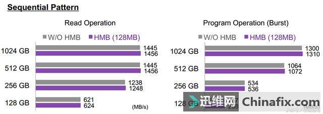

  顺序工作负载
  从上图顺序读和顺序写的性能表现来看,HMB对顺序工作负载的性能影响不大,作用可以忽视。

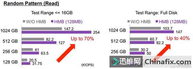

  随机工作负载
  对于随机读,HMB对SSD性能提升效果显著,特别是1024GB SSD,加入HMB之后,性能提升了70%,全盘读性能也提升了40%。

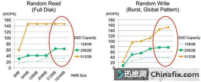

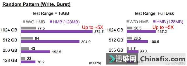

  对于随机写,HMB对SSD性能提升的效果更加显著,1024GB SSD的随机写性能直接跃升5倍之多。通过上述实验对比发现,HMB对顺序工作负载基本没有效果,对随机工作负载的提升效果极大。那么,这里,我们在思考一个问题:HMB的大小对随机工作负载有影响吗?答案是肯定的,看下图:
  从上图发现,当HMB的大小为1024MB时,SSD的随机工作负载效果最佳。

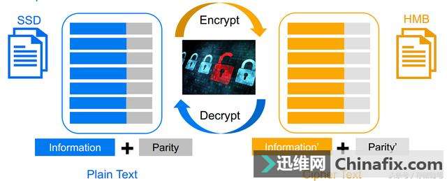

  HMB是好,但能完全信任吗?
  在HMB注意事项里,我们提到"在发生意外插拔时,Controller需要确保数据没有遗失或者损毁。" 在HMB里面存在的内容主要有:数据,mapping table, metadata等,如果发生数据遗失或者损毁,那么对用户来说,肯定是不愿意接受的。
  为了保护HMB里面内容,那就需要请出End-to-End数据保护这位大神了,在这里,E2E就不再展开咯,具体参考NVMe Spec。
