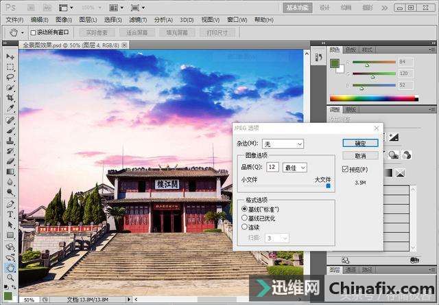

  案例3:

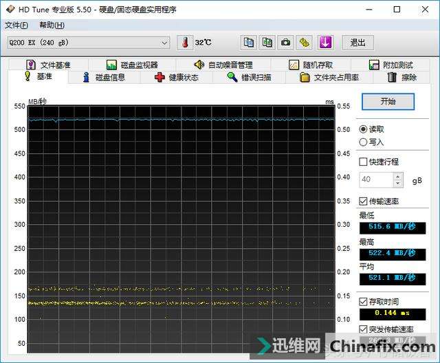

  大文件修改后反复覆盖写入不会严重影响固态硬盘寿命,软件只会重写修改部分的内容。另外由于磨损均衡策略,反复读写同个位置不会像机械硬盘那样产生不良影响。
  大文件写入,考验的是闪存的写入速度,MLC闪存的Q200相比TLC闪存固态硬盘写入速度更快更持久。

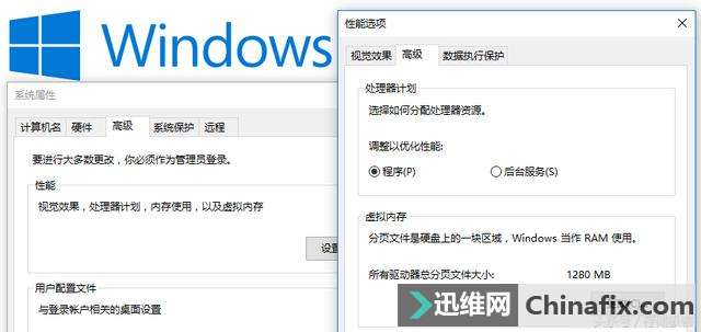

  案例4:

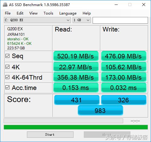

  虚拟内存不必禁用,只有内存不够时虚拟内存才会产生写入。只有把虚拟内存放在固态硬盘上才能充分发挥应有性能。玩绝对求生内存不够太卡吃不到鸡?加块固态硬盘试试!
  和虚拟内存同理,休眠以及混合休眠也没必要禁用,一次系统休眠过程写入只增加1GB左右,而你跑一次AS测验就会消耗5GB的写入量,每天AS跑分才是固态硬盘毁灭者。

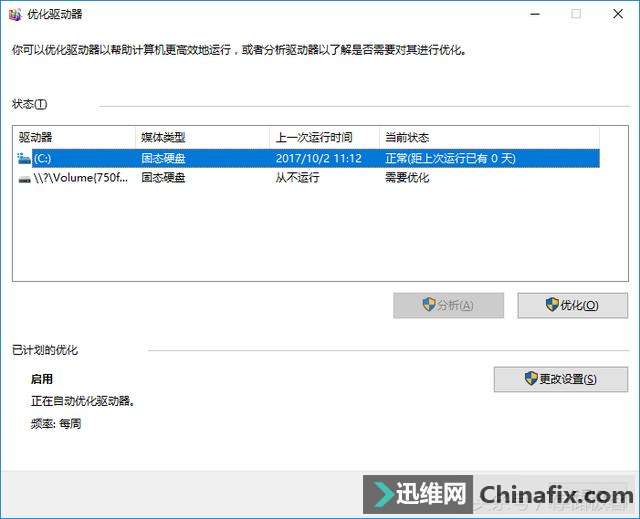

  案例5:

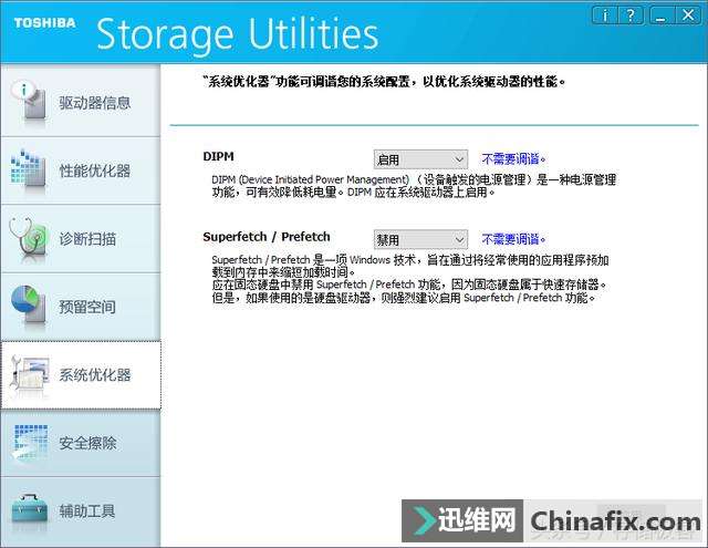

  优化驱动器不会对固态硬盘造成损害。Win 10已能自动识别硬盘类型,对于固态硬盘只执行手动Trim,不会增加大量写入。
  案例6:
  Win Prefetch预读在有机械硬盘的时候可以优化性能,不关闭它也不会增大多少写入量,只不过对于固态硬盘来说起不到加速效果罢了。

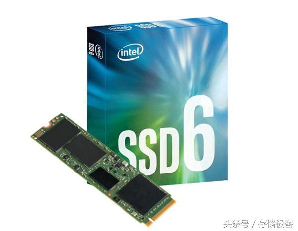

  Intel虽然没有明确限制写入量,但也在SMART项中增加了磨损指标,当剩余健康度降至零之后,再想返修就会拒保了。另外像600p等型号还会在标称建议写入量用完后直接锁盘禁止新的数据写入,这下等于给固态硬盘塑了一座金身,买的没有卖的精!
