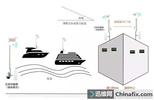

无线AP安装时的注意事项 图1无线AP安装时的注意事项四、AP数量确定:

无线AP安装时的注意事项十、AP规划应遵循以下原则:
()覆盖原则:首选保证信号的覆盖范围能够用户要求;
(2)易安装原则:规划选址应满足施工要求;
  钢筋混凝土结构的承重墙对无线信号有很强的阻碍作用。因此对“复式”结构住宅和别墅类的家居环境,最佳信号覆盖效果的搞定办法是为每层都配置无线路由器。在实际使用中,室内AP的覆盖范围最多可能只能到30米左右。
