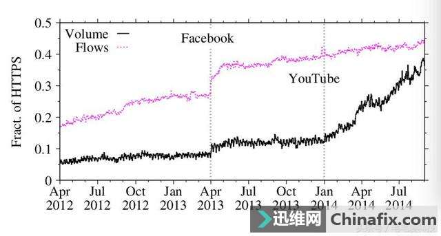

  通常来说,运用HTTPS都会增加基础设施的成本(如计算成本、内存、数据开销等),更主要的则是证书的成本(有的高达1999美刀一年),因此大家会想仅在必要的时候运用HTTPS。为了测验HTTPS的运用趋势,我们监测了欧洲主要的一个ISP的25,000个居民家里的网络,在监测点运用一个实现了对HTTP和HTTPS进行分类的TStat程序。对于TLS的连接,TStat解析如下的内容:
  1.SNI(Server Name Indication),即欲连接的主机名。
  2.服务器证书的所附带的SCN(Subject Common Name)
HTTPS中S带来的性能损失 图
  上图展示了从2012年4月到2014年9月的HTTPS流量变化,HTTPS流量的增长是惊人的:在两年间就增长了超过2倍。到了2014年的9月,44.3%的网络连接都已经运用了HTTPS。

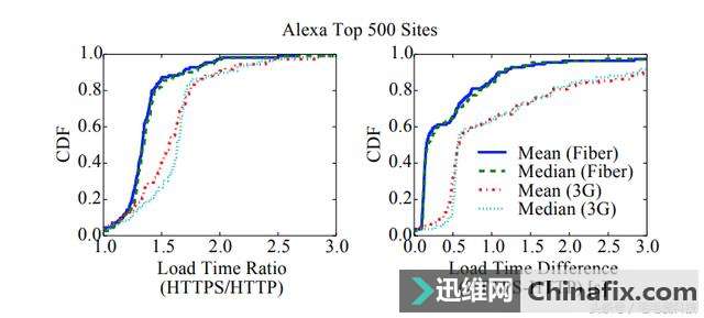

  我们都知道运用HTTPS协议进行通信的过程中会对数据进行加密和解密,所以不难推测对于相同内容的页面在分别运用HTTP和HTTPS时的加载时间会有所不一样,因此对于这一点,作者进行了验证实验。
  作者分别让测验的客户端处在用3G路由器连接的无线网络环境和通过光纤连接的有线网络中,进行两次实验。每次实验,测验机均在PhantomJS浏览器中首先运用HTTP协议来加载在Alexa网站*ZZ词语*问量为前500的网站20次,之后运用HTTPS协议做相同的操作。实验结果如下:
HTTPS中S带来的性能损失 图
  由上图可以显著看出,在3G环境下,90%的网站HTTPS的额外延迟大于500ms.在有线网络下的延迟小一点,但是依旧有40%的运用HTTPS的网站需要额外加载多于500ms.
  通过分别运用HTTP协议和HTTPS协议加载相同网页的对比实验得出,相比于运用HTTP协议来说,运用HTTPS的网站加载时间显著更长。

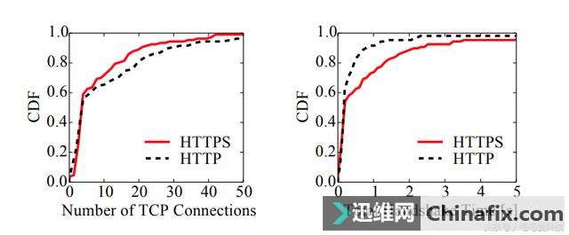

  那么是哪种故障导致HTTPS的加载时间更长呢?作者通过收集每个页面的HTTP请求/响应信息(HAR)发现如下图,虽然相比于HTTP,40%的网站加载HTTPS时,建立更少的TCP连接;但是,接近一半的网站在建立TCP连接时,每一次握手却需要耗费更多的时间,这部分时间主要是由TLS引起的协商开销。因此,HTTPS的加载时间反而更长。
HTTPS中S带来的性能损失 图

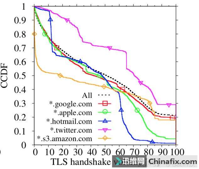

  TLS握手包的开销
  TLS握手包开销的影响,很大程度上取决于整体的数据包数量:很显著,如果整体的数据包数量越大,那相对来说,协商过程中的开销所占的比重就会越低。
HTTPS中S带来的性能损失 图
  上图展示了各大网站中TLS握手包所占的量。我们发现,大多数TLS的连接都处于非重度运用的状态,事实上,这些连接中有一半都是TLS握手包占总的包大小的42%以上。当然,也有一些服务是非常高效率的,他们重度运用TLS的连接,例如Amazon S3,这相对地减少了在协商阶段的消耗。也有一些服务是会在真正发送数据时选择运用“预打开”连接,这掩盖了一些对延迟的影响。因为在这种情况下,如果连接没有被真正的运用,TLS的开销就会占到总开销的100%。
  不过总的来说,TLS的开销大约占到总开销的5%。

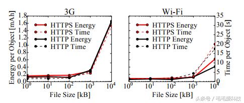

  合成内容
  作者运用了一部带电表的Galaxy S II,将亮度调至最低,每200微秒测量一次电力消耗。用这部手机通过3G及Wi-Fi下载从1KB-1MB的合成的内容。每个内容都会分别运用HTTP和HTTPS下载100次。值得注意的是,作者在Android上编译了curl,以避免无关的影响。
HTTPS中S带来的性能损失 图
  上图展示了在不一样情况下完成一次下载的平均时间和电量的消耗情况。很显著,电池电量和下载时间是相关联的。而且,对于一些大文件,在Wi-Fi情况下的开销是比较显著的(相对于3G情况下),但造成这一点的原因尚不明确。总的来说,除去下载时间不一样之外,HTTPS中的加密对电池的影响是几乎没有的。

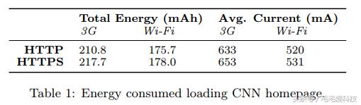

  作者首先在自己的服务器上镜像了一个CNN的首页,并且运用Android上的Chrome来分别运用HTTP和HTTPS下载50次。结果如图:
HTTPS中S带来的性能损失 图
  可以看出,虽然有一定的开销,但并没有十分显著。

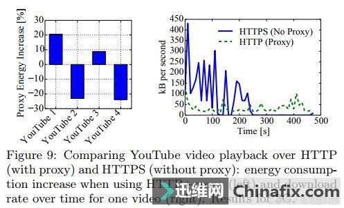

  在第二个实验中,作者播放了5-12分钟的YouTube视频。但是由于在手机上的客户端及网站没有办法播放非HTTPS的视频,所以作者强制运用桌面版本的YouTube网站来运用HTTP。经过作者的测验,在Wi-Fi情况下,HTTP和HTTPS几乎没有差别;但在3G情况下,网络中的代理极大地影响了HTTP的结果,有两个视频运用HTTP的电池电量消耗比HTTPS的结果少了将近25%,另外两个视频也节省了10%-20%。
HTTPS中S带来的性能损失 图
  造成这一结果的是代理的两个行为:
  1.一方面,代理限制了下载速率以减少网络拥塞(这和我们下载时选择“上网优先”是相似的),同时如果用户取消了,不再看这个视频了,这样做也可以减少对网络流量的消耗(想一想,有多少次我们点开了一个视频,然后又关掉它)。如果不运用代理的话,整个视频会在进入时快速被下载完,之后网络设备就处于休眠状态。而运用代理的话,下载速度是较慢且稳定的,在整个视频播放过程中会即放即播,因此网络设备没有休息的机会,这会导致更多的电量消耗。
  2.另一方面,代理会将JavaScript插入页面中,它会改写发送到YouTube服务器上的URL,以获得更适应移动设备的编码和视频质量。对于第二个和第四个视频,最初获得了webm格式的视频,而这两种视频格式在我们的移动设备上都不支持硬解码,因此代理将其更改为了mp4格式的视频。硬解码带来的优势抵消了部分网络设备的电量消耗。
  在真实情况下的实验,控制变量的难度是相当大的。因此作者也提到,对这些数字应抱有怀疑和审慎的态度(should be taken with a grain of salt)。如果试图严谨地控制变量,我们应自行建立一个HTTPS和一个HTTP的视频站点,视频源运用同一个视频的不一样格式来进行这个实验。
  总的来说,这个实验还是告诉我们:
HTTPS中加密的操作对电池的消耗的影响并不显著,但代理可能会极大地影响电池的生命。
