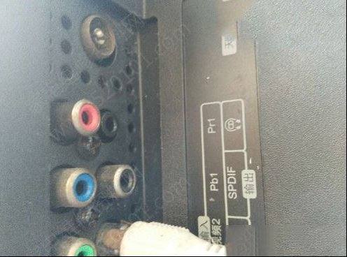

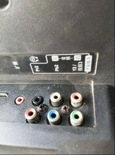

摘要: 客户送来收到其他维修同行的一台康佳LC371S68N液晶电视,故障表现为试机无声音,客户走后插耳机试听有声,拨下耳机后电视有声音,不用说了,这是插囗氧化导致的,加点机油后反复拨后正常,本机有两个耳机插口,做同样处理 ...
    客户送来收到其他维修同行的一台康佳LC371S68N液晶电视,故障表现为试机无声音,客户走后插耳机试听有声,拨下耳机后电视有声音,不用说了,这是插囗氧化导致的,加点机油后反复拨后正常,本机有两个耳机插口,做同样处理,试机1天无问题后交付给客户使用。
