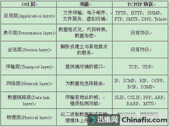

  总的来说,就是:
图是盗的,就为了你们能好好学习!
