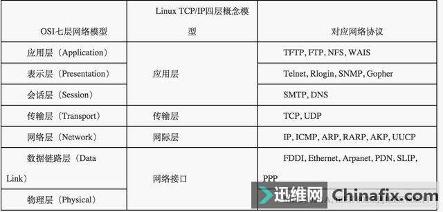

  网络互联是一个复杂的问题,需要提供适应各种硬件条件以及各种使用需要的连接规范,因而也就涉及多种协议。所以, TCP/IP 协议实际上包含了多种不一样层次和面向不一样使用的协议,它们统称为 TCP/IP 协议族。 TCP/IP 协议族采用了分层模型的组织结构,共分为5层,即使用层、传输层、互联网层、链路层和物理层,下层协议为上层协议提供服务,上层协议通过接口运用下层协议。下图是 TCP/IP 协议族的层次结构图:
 TCP/IP 协议层次结构图
  物理层规定了网络接口和传输介质的规格与信号协议,实现了计算机之间的物理连接。在这一层上,计算机之间通过网络接口(网卡、Modem等)和传输介质(同轴电缆、双绞线、光缆、无线电波等)相互连接,传递物理信号。
  链路层实现数据帧的发送和接收,帧(frame)是独立的网络信息传输单元。数据帧的头部列出了该帧的下一站物理地址。链路层利用物理层提供的传输手段,将要发送的帧发送到目标机的网络接口上。链路层采用某种数据链路协议控制帧的传送,提供流控、校验、重发等机制,实现点到点(point to point)的帧交换。常用的链路层协议包括以太网、光纤网、ATM、PPP拨号、无线网络连接等。
