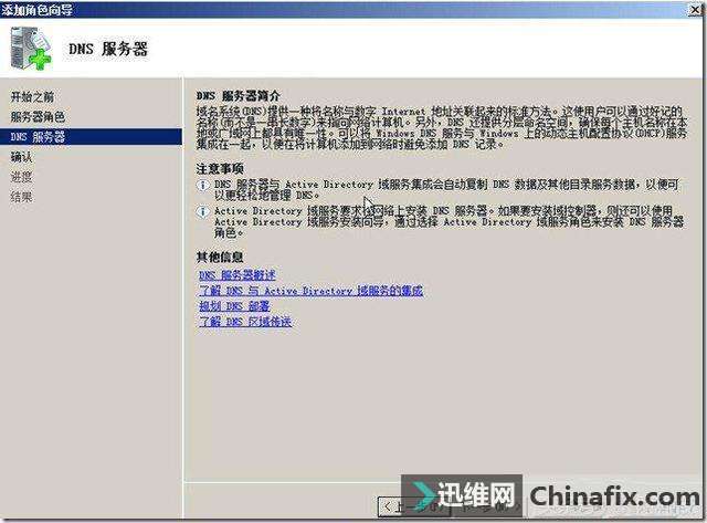

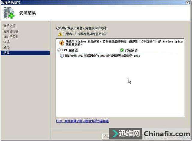

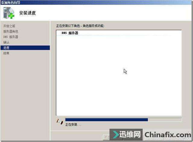

2.安装DNS服务器相关的步骤
  在服务器管理里面可以看到“角色”的添加。
如何把server 2008搭建成域名解析服务器 图1
如何把server 2008搭建成域名解析服务器 图2
如何把server 2008搭建成域名解析服务器 图3
如何把server 2008搭建成域名解析服务器 图4

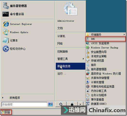

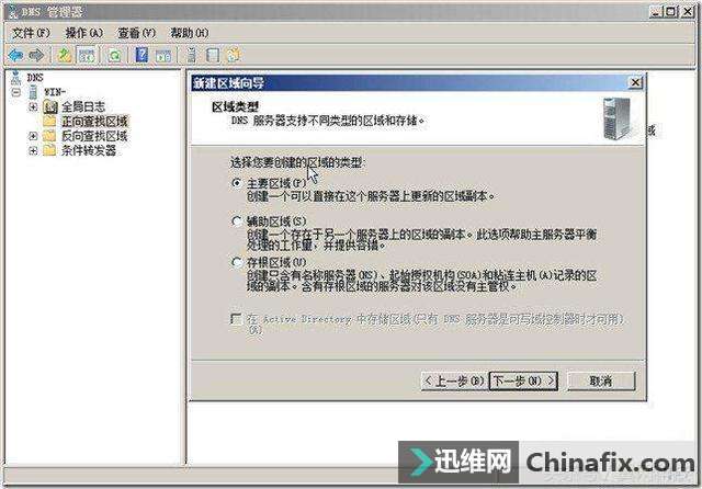

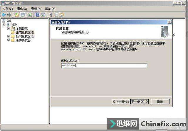

3.进行相关域名解析操作
  可能安装完成,大家不知道在那,点击----》开始-----》所有程序------》管理工具----》DNS
如何把server 2008搭建成域名解析服务器 图5
如何把server 2008搭建成域名解析服 务器 图6
如何把server 2008搭建成域名解析 服务器 图7

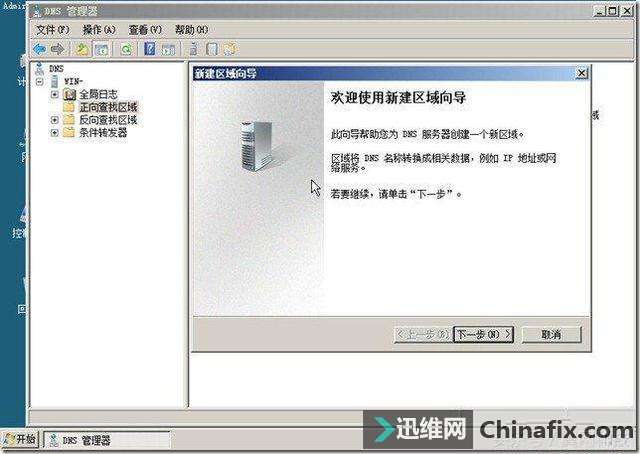

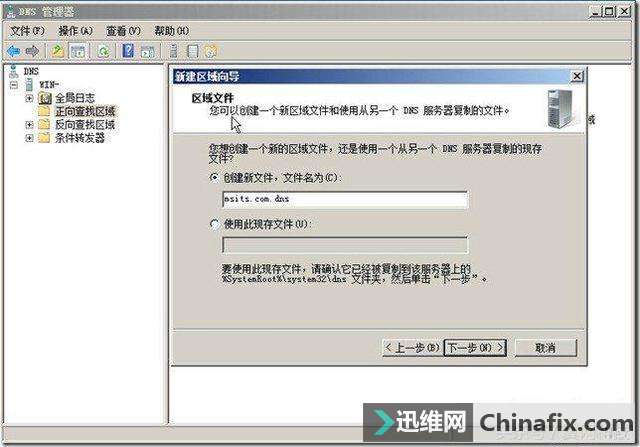

新建区域名称为www.jb51.net
如何把server 2008搭建成域名 解析服务器 图8
如何把server 2008搭建成域名解析服务器 图9

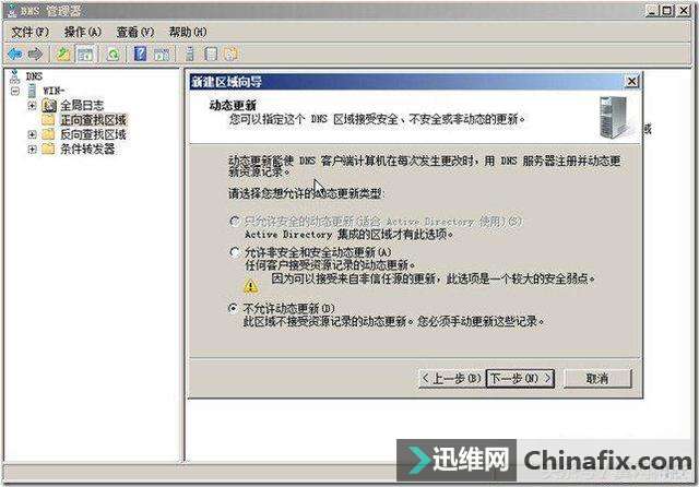

只有在Active Directory的环境下才可以运用活动目录集成区域和动态安全更新

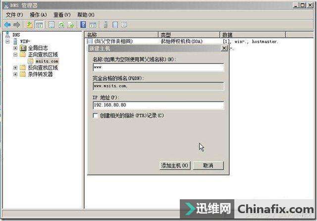

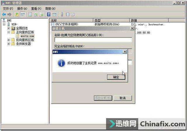

如何把server 2008搭建成域名解析服务器 图10新建主机并增加A记录
如何把server 2008搭建成域名解析服务器 图11成功增加www.jb51.net主机记录

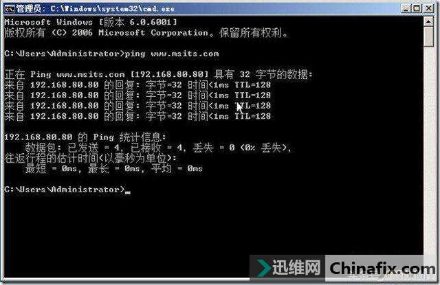

如何把server 2008搭建成域名解析 服务器 图124.测验主机解析域名的正确性
第一,我们运用ping进行一些简单的测验,检查是否解析成功
如何把server 2008搭建成域名解 析服务器 图13

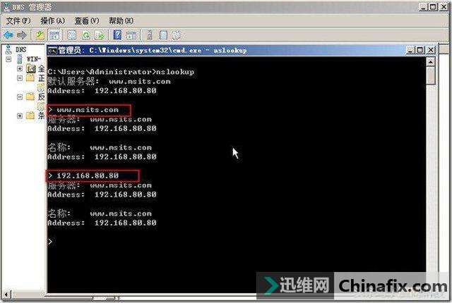

第二,我们运用NSLOOKUP 进行解析测验,当然 我做了反向区域。另外反向区域,大家要以自己先研究一下。
如何把server 2008搭建成域名解析服务器 图14
