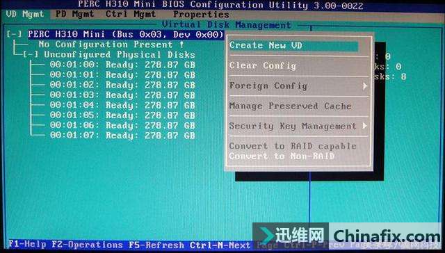

  初始界面默认没有配置,可以从上图看到服务器安装了8块物理磁盘。按照屏幕下方的虚拟磁盘管理器提示,在VD Mgmt菜单(可以通过CTRL+P/CTRL+N切换菜单)。
2、按F2展开虚拟磁盘创建菜单,在虚拟磁盘创建窗口,按回车键选择“Create New Vd”创建新虚拟磁盘。

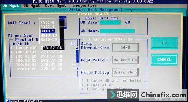

3、创建一个RAID 5
服务器RAID卡如何配置?DELL R720服务器RAID卡配置图解 图3
  在RAID Level选项按回车,可以出现能够支持的RAID级别,同时也会根据具体配置的硬盘数量不一样,选项也会有所分别。

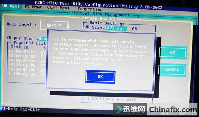

  5、上述配置确认完成后,按tab键,将光标移到OK处,按回车,会出现如下提示。大概意思就是创建一个全新的阵列,建议进初始化操作,如果配置阵列是为了恢复之前的数据,则不要初始化操作。按回车完成RAID5创建操作。
服务器RAID卡如何配置?DELL R720服务器RAID卡配置图解 图5

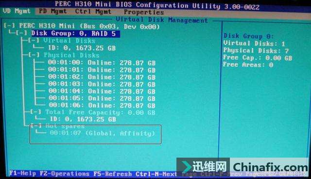

6、返回VD Mgmt主界面,可以看到刚才创建的RAID 5相关信息。
服务器RAID卡如何配置?DELL R720服务器RAID卡配置图解 图6
  上述 Hot spares 项为没有配置,接下来将添加一个全局热备盘操作。

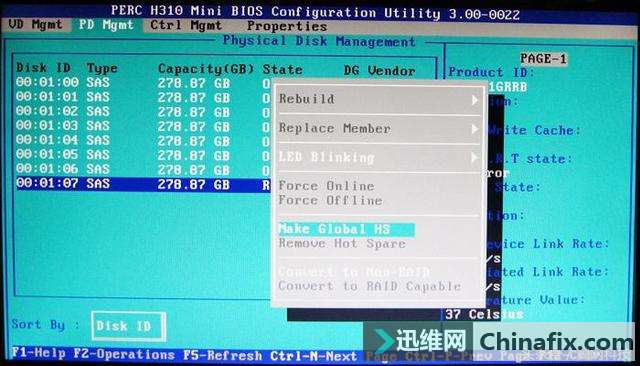

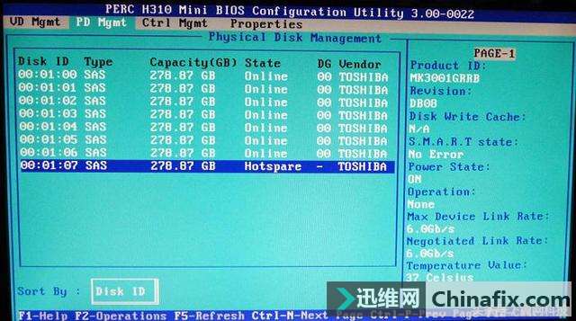

7、按CTRL+P,转到PD Mgmt 页面,选择07号硬盘
服务器RAID卡如何配置?DELL R720服务器RAID卡配置图解 图7
8、按F2,在弹出的菜单中,选择Make Global HS ,配置全局的热备盘:
服务器RAID卡如何配置?DELL R720服务器RAID卡配置图解 图89、确认上述磁盘为Hotspare:
服务器RAID卡如何配置?DELL R720服务器RAID卡配置图解 图9
10、返回VD mgmt ,可以看到现在磁盘组0的热备盘为第7个硬盘,也是全局热备盘:
服务器RAID卡如何配置?DELL R720服务器RAID卡配置图解 图10
至此,整个RAID 5 + 1个热备盘的配置基本完成!

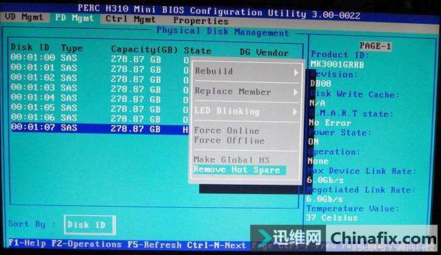

1、移除热备盘:
  进入PD mgmt菜单,将光标移至热备盘处,按F2,选择Remove Hot Spare,回车即可:

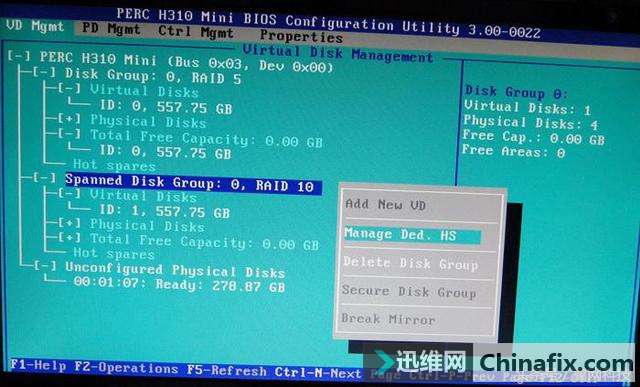

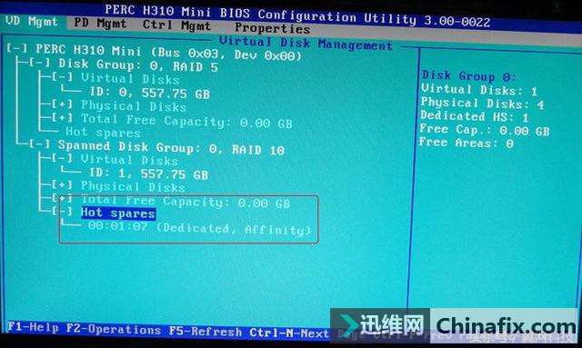

2、当有多个磁盘组时,针对不一样的磁盘组设置独立的热备盘操作:

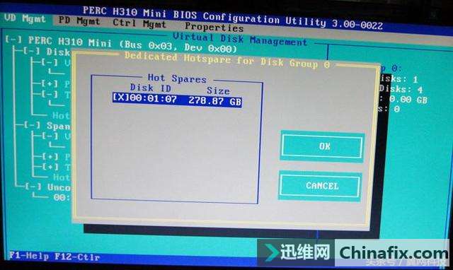

  (1)、在配置好的虚拟磁盘管理界面下,将光标移至需要配置独立热备的磁盘组上,按F2,在出现的菜单中选择 manage Ded.HS
  (2)、将光标移至需要配置为热备的硬盘上,按空格,看到X标识,说明 此硬盘被选择。将光标移至OK,回车即可:
  (3)、可以看到磁盘组1已经有了热备盘,并且为独立热备盘(dedicated),而磁盘组0没有热备盘:

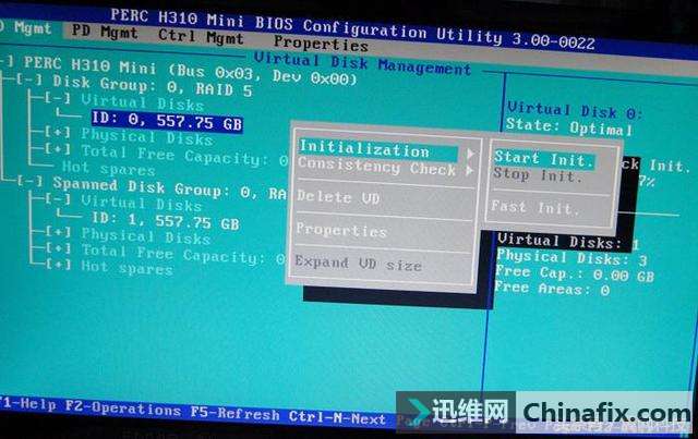

3、初始化磁盘,对配置成功的虚拟磁盘进行初始化(Initalization),一致性校验(Consistency Check):
  初始化有快速和常规初始化。一般会选择Fast Init。
(注:初始化会清除硬盘、阵列中的所有信息,并且无法恢复)
