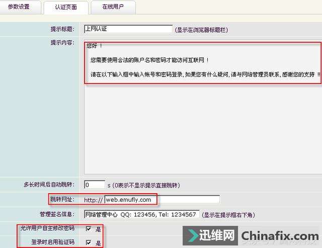

  在认证页面可以写下未经过Web认证前的提示和刚登陆时跳转的页面,在下面勾上允许用户自行修改密码和登录时启用验证码以加强安全,如图:
海蜘蛛路由Web认证设置的操作方法 图2
  网吧路由栏目小编提醒您注意,此“跳转网址”是刚通过Web认证登陆时所显示的网页。

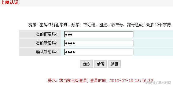

  您也可以点击修改密码进行自行修改,如图所示:
海蜘蛛路由Web认证设置的操作方法 图4
