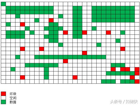

NANDFLASH中坏块是普遍存在的,只是多少的问题。这些坏块影响NANDFLASH/SSD的读写性能和寿命。
  如上图,SSD的写入主要分为顺序读写和随机读写,而SSD运用中不断增加的坏块,随机的出现在SSD的NANDFLASH中,这使得SSD读写时容易出现错误,和增加读写的等待时间。

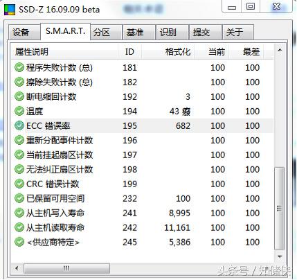

  我用SSD-Z测到硬盘S.M.A.R.T自我检测分析报告,在里面,我看到“ECC错误率”格式化为682。而我的SSD才运用214小时。我的电脑几乎是24小时开机,也就是说我的SSD才运用15天以内。半个月时间,我的ECC检查到和格式化的错误数据/坏块达到了682次/个。

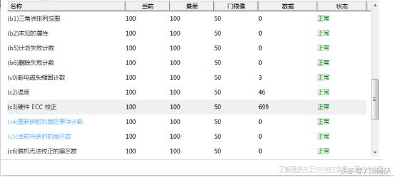

  我用鲁大师测验SSD。硬件ECC校正数据达到了699。这两个图说明,我的SSD“牛仔很忙”。为什么SSD运用不久,但是ECC却很忙,检查到/纠正过的数据错误或者发现的坏块非常多?
  因为:
  1.可能是NANDFLASH品质很渣。
  2.可能是SSD主控不给力。
  只有这两个可能,且任何一个都代表SSD可能很差劲。
  确实如此,我的SSD速度测验,顺序读为300多MB/S,顺序写入不到20MB/S,4K也是不堪入目,是一个性能比HDD还糟糕的SSD。
  另外我也用其他SSD用上面的方式检测过。也证明,我们通过看“ECC的运行历史/状况”可以大概了解到SSD主控和NANDFLASH的好坏,进而了解到这款SSD的好坏。
