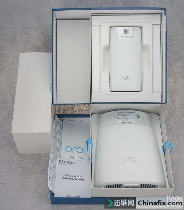

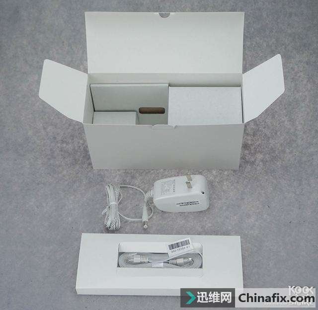

包装内全家福
RBR40和RBW30两兄弟

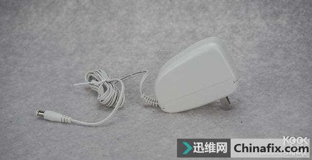

随机的附件包括一个电源适配器和一条扁平网线

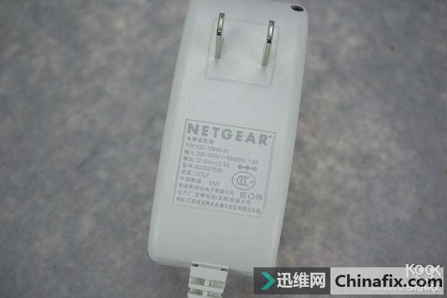

  电源适配器换了造型,不再有一个电源适配器占用排插两个孔位的情况了
100-240V,12V 2.5A的规格

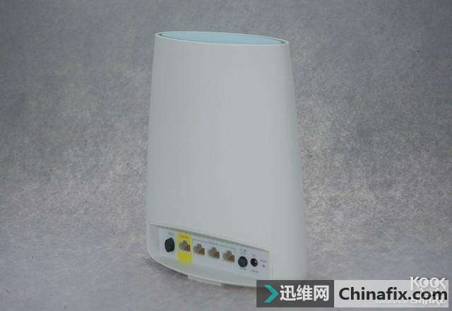

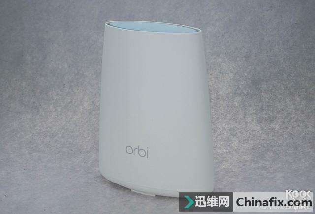

  主路由RBR40和RBR50一样采用了立式规划,白色的类肤材质搭配浅蓝色的顶盖,外观规划非常漂亮,也能轻易融入家居环境,个人更喜欢缩小后的体积大小,正面的Orbi Logo,整体感觉非常简约

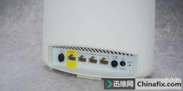

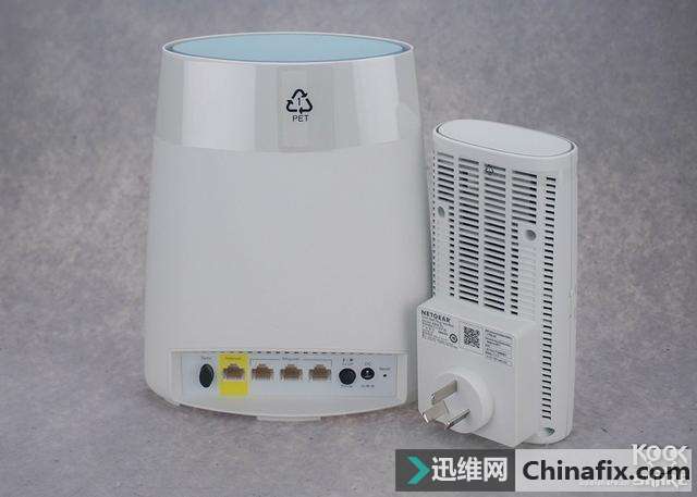

  接口分布在背面的底部,从左到右同步键,1 WAN,3 LAN,电源键,DC In 和 Reset

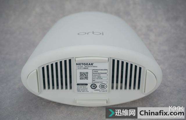

  底部高出的橡胶垫保证机器能平稳的摆放在任何表面,散热口规划保证了良好的散热

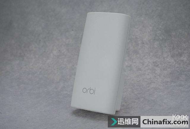

墙插式造型的RBW30,同样运用了白色的类肤材质,正面的Orbi Logo,非常简约

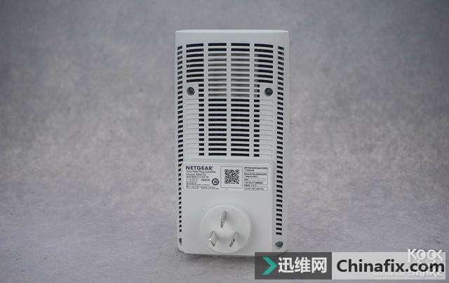

背面的墙插式规划,大面积的散热孔保证了机器的散热

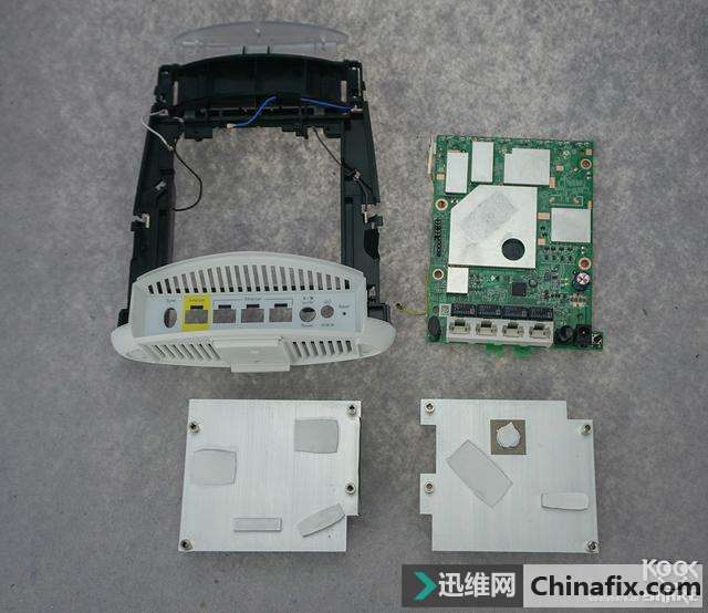

拆掉上层外壳,可以看到RBR40内部
机器内部正反面否覆盖了散热片
拆掉散热片,机器框架中拆出主板

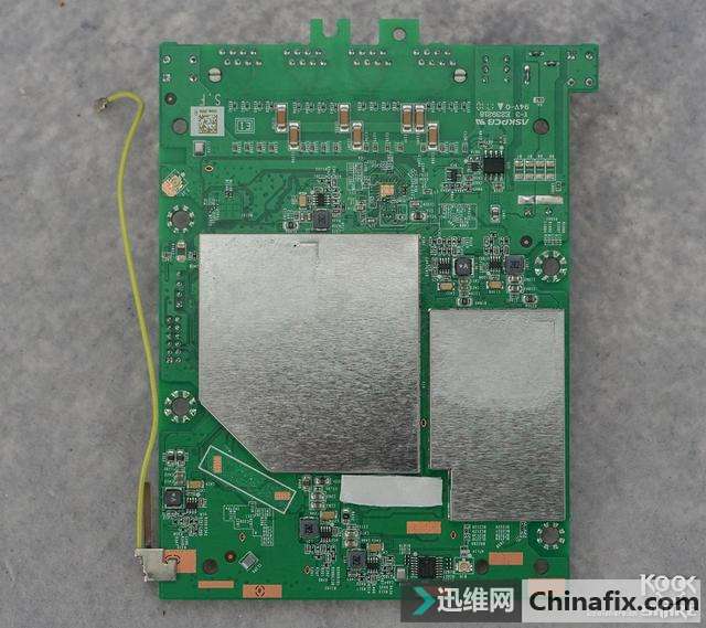

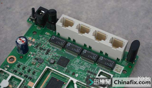

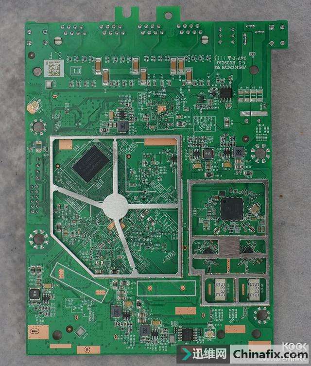

主板背面,放置有4个网口
拆除主板背面的散热片看到内部芯片

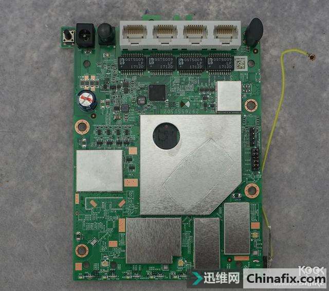

主板正面同样也是散热片覆盖

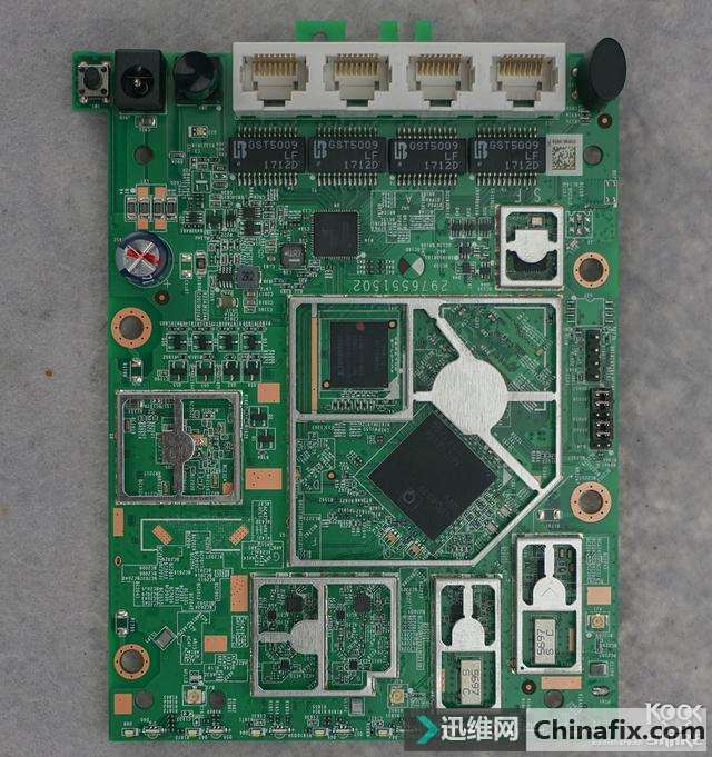

拆除屏蔽罩后的样子
接口部分,网口运用非屏蔽规划

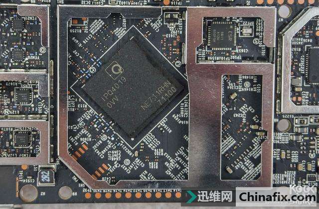

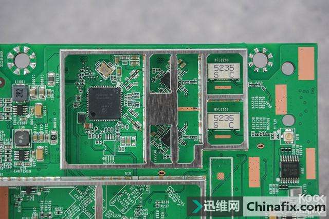

正面处理器部分屏蔽罩内部,处理器同时负责2.4G和5G
独立5G回传部分,负责AP间5G链接传输

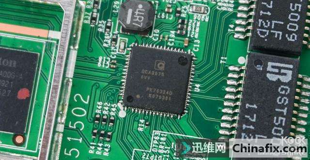

有线交换部分,高通QAC8075,5口交换,负责千兆网口

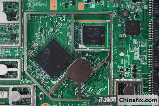

SOC,高通IPQ4019
  IPQ4019是首颗提供单芯片AC搞定方案的产品。IPQ4019拥有4核心ARM Cortex A7,支持DDR3L内存。集成千兆,4X4 MIMO的无线,MIMO可以同时运用,也可以拆分成2x2 2.4G和2x2 5G,实现单SOC双频。同时支持MU-MIMO
IPQ4019官网链接
路由器的ROM,KingSton EMMC04G,4Gbit=512MByte,EMMC储存颗粒

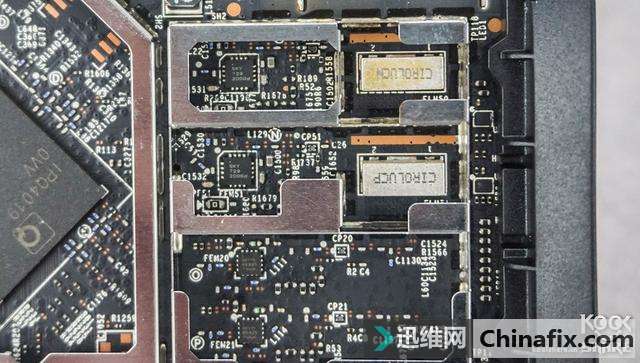

处理器所带5G的功放部分

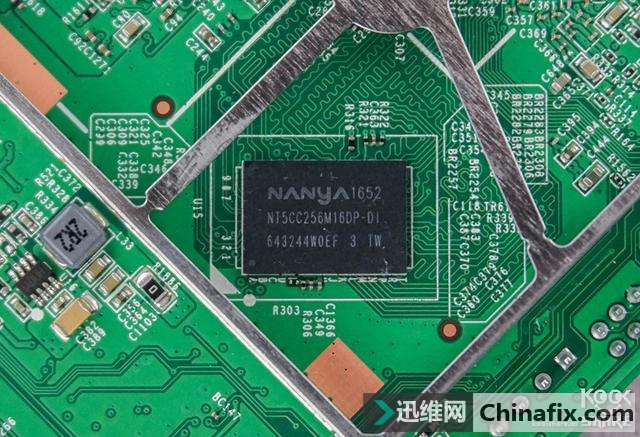

NANYA NT5CC256M16DP,4Gbit=512MByte DDR3 1600 RAM

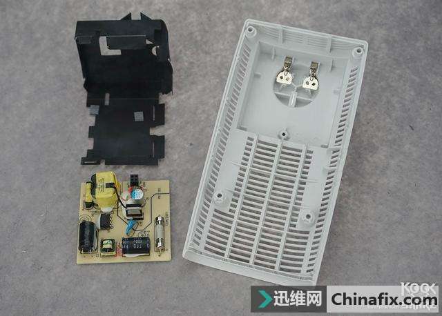

RBW30,打开看到底部的电源模块

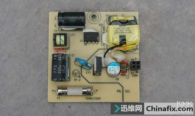

电源模块周边高压电隔离,保证安全
电源板

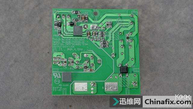

电源板背面

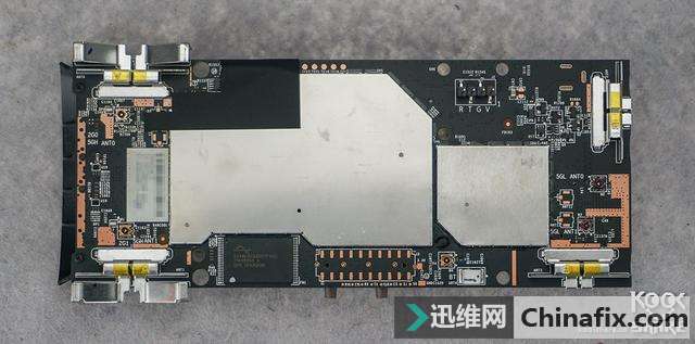

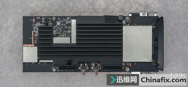

主板上同样覆盖有散热片
拆除散热片,主板上覆盖有屏蔽罩

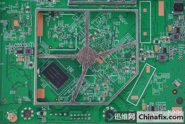

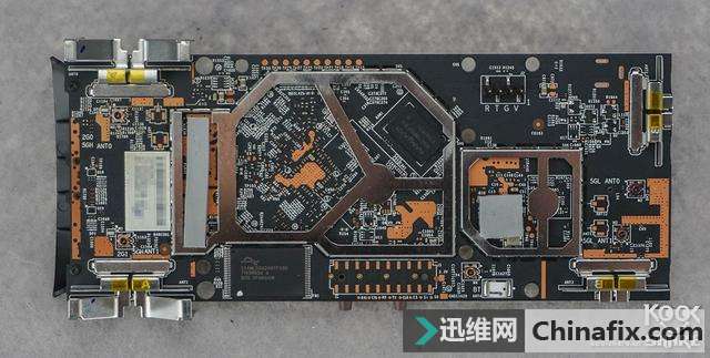

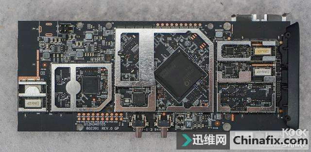

拆开屏蔽罩,主板正面
拆开屏蔽罩的主板背面

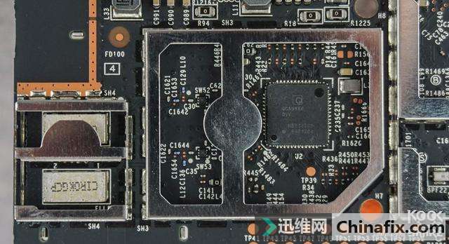

高通QCA9886,5G单频2x2支持 2 SS MIMO无线芯片,负责独立5G回传

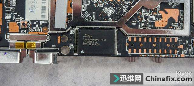

S34ML02G2 2GBit=128MByte SLC ECC Nano Flash,比主机容量小一半
NANYA NT5CC128M161P,2Gbit=256MByte DDR3 1600 RAM。比主机小了一半
