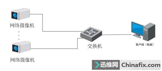

  1、简化方案:通过电脑访问客户端显示视频画面。
  用途:主要用于前期摄像机调试用
  缺点:储存不方便,管理局限性,对电脑要求较高,管理路数少;

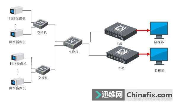

  2、常见方案:通过NVR进行储存和显示。
  用途:用于小型监控系统中,管理和操作简单
  缺点:监控点的数量取决于硬盘录像机的路数,功能较单一,不如果有多个NVR,不能同意管理,拓展性不好。

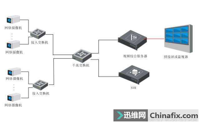

  3、专业版方案:网络摄像机进入NVR或者储存服务器,视频解码服务器解码上墙,输出口直接连接电视墙、大屏拼接显示设备;
  用途:多用于中大型监控项目,方便管理和维护,可拓展性强。
  缺点:会增加项目成本,一般解码器(数字矩阵)的价格比较高。
  从上面的描述,可以看出:当摄像机的点位数比较多,又需要集中管理解码上墙的话,系统中必不可少的是解码上墙设备。市场上解码上墙的设备种类:数据矩阵和解码器。两种设备的市场售价都随着拼接屏的数量和上墙路数的增加而增加。
