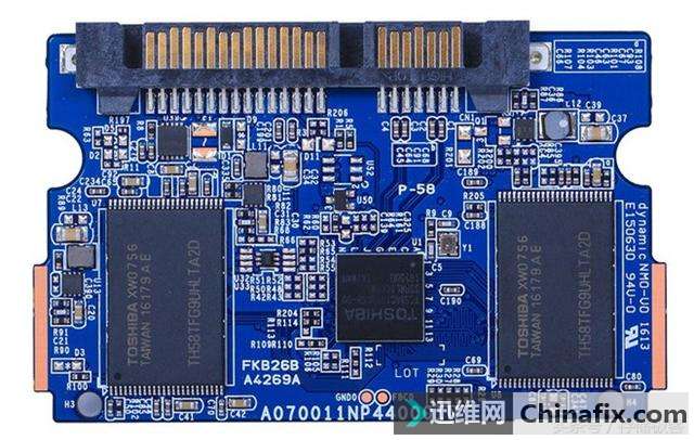

  相对来说固态硬盘的可靠性要高不少,主要还是结构简单,下图是ToshibaA100固态硬盘内部,非常小巧的电路板。

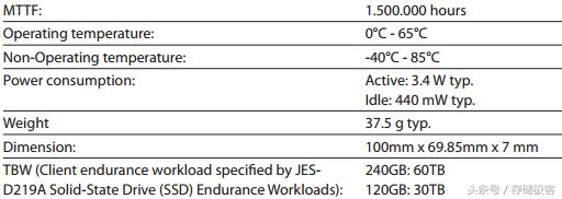

  A100无问题间隔时间150万小时,240GB写入寿命60TB,保修3年。

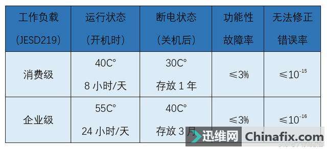

  这个耐久度指标遵照的是JESD219A标准,写入60TB后还能保障连续断电储存一年不出错。

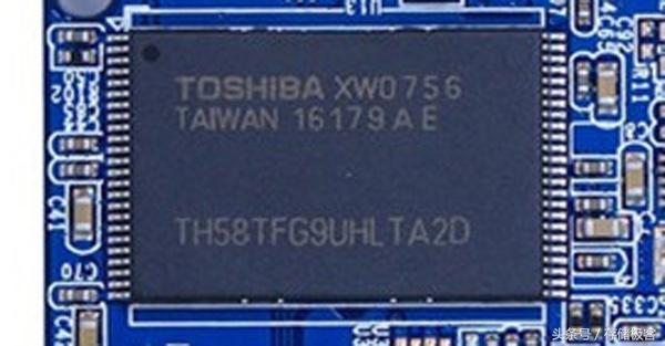

  A100当中一颗闪存芯片容量64GB,这是一颗Toshiba原厂eTLC特挑体质的闪存颗粒。
  TH58=Multi Chip多芯片封装,T=Toggle同步闪存,G9=单芯片容量64GB,U=3bit/Cell TLC,TA=TSOP封装。

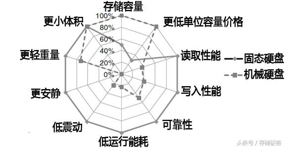

  在总容量和单位容量价格之外,固态硬盘相比机械硬盘全面占优。
