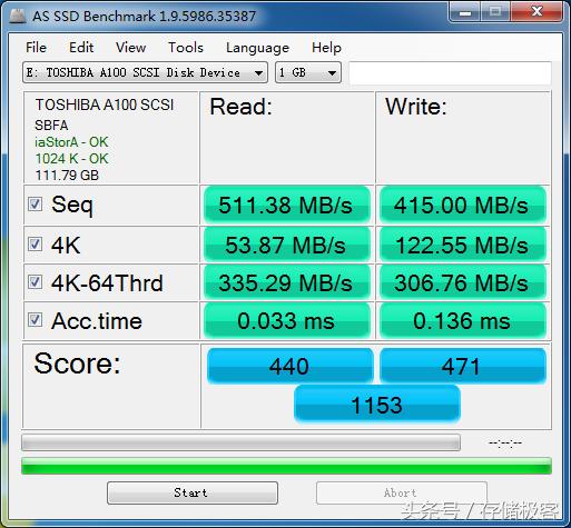

      新固态硬盘到手该做哪些检测?如何才能在自己电脑上最大化发挥固态硬盘的性能?原有的操作系统能否克隆到新固态硬盘上?下面就以ToshibaA100为例给大家介绍新固态硬盘到手必做的3件事。

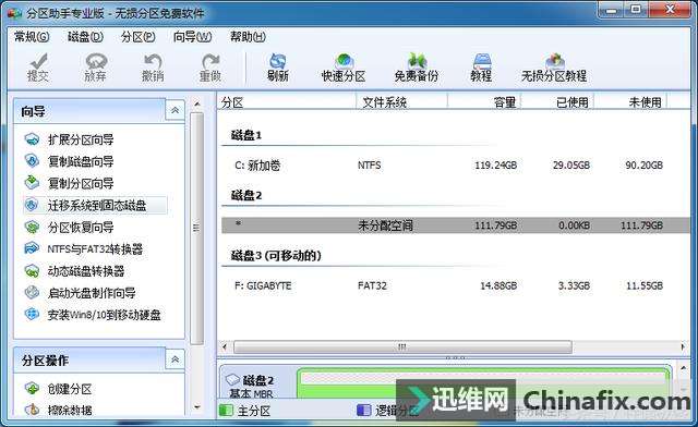

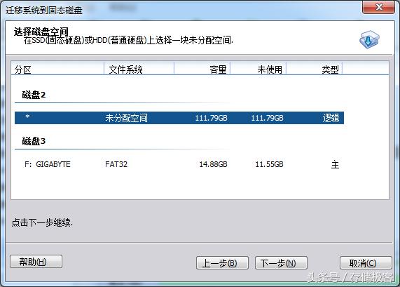

  对于多数玩家来说,老系统用习惯了要重装很麻烦,如果能把老系统直接迁移到新固态硬盘上自然是再好不过。下载安装分区助手专业版,利用它的“迁移系统到固态硬盘”功能即可。
  选择没有分区的固态硬盘,如果之前已经分过区,需要在磁盘管理中先把所有分区删除。

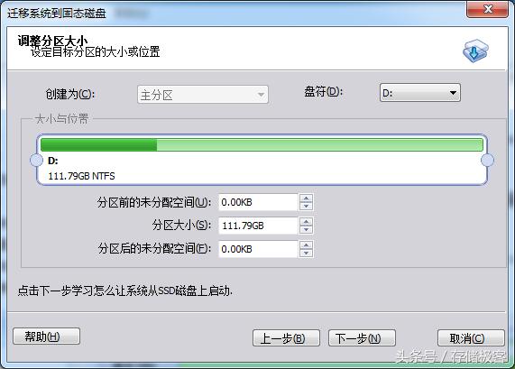

  分区助手只迁移原C盘内容,一般小容量的固态硬盘就没必要分区了,一个分区足矣。

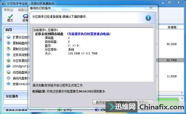

  迁移向导结束后需要点击提交才能开始。
  点击执行之后电脑会重新启动并自动开始系统迁移,将老系统克隆到新固态硬盘里。

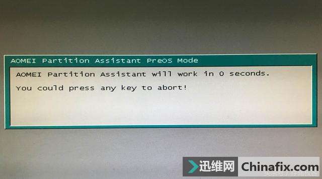

  重新启动后会有一个倒计时界面,不要碰键盘让他自动走完。

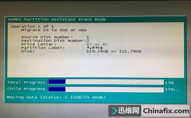

  系统分区迁移过程全自动进行,中途不要断电
  在系统迁移完成后需要再次进入BIOS设置,将第一引导项改成固态硬盘。接下来就让我们享受固态硬盘为电脑带来的全新乐趣吧!
