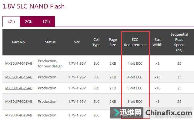

  SLC闪存对于处理器/控制器的ECC纠错能力要求非常低,通常只需要4/8bit纠错即可满足高耐久度运用需要,MLC闪存通常需要40bit以上ECC能力,TLC闪存甚至120bit以上。工控和智能穿戴等设备并不像电脑那样具备充裕的计算能力去实现复杂的ECC纠错算法,所以他们更适合运用SLC闪存。

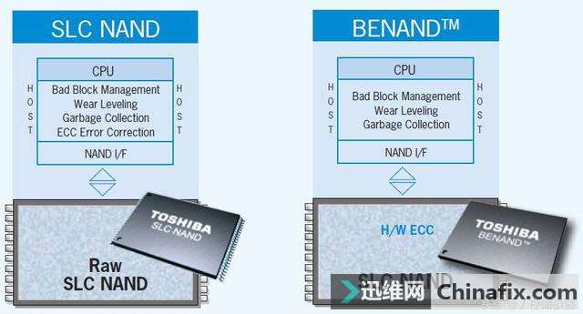

  上图可以看到有些SLC闪存甚至不需要纠错(ECC-free),这是因为它内部已经集成了ECC引擎。主机端只要做好坏块管理、磨损均衡和垃圾回收就可以了,ECC纠错由闪存硬件自身完成。
