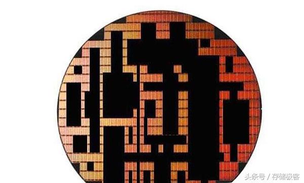

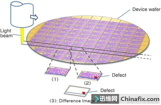

      晶圆是硅半导体积体电路制作所用的硅晶片,由于其形状为圆形所以称为晶圆。下图中看上去光彩斑斓的就是晶圆,上边一个个方框就是一个个小芯片,固态硬盘所用的闪存颗粒最早就是从它开始。

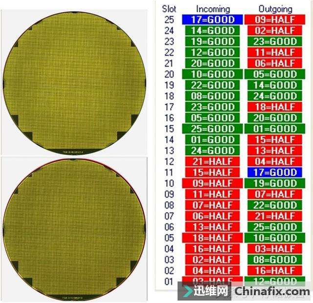

  晶圆生产需经过滚磨,切片,倒角,抛光,激光刻,包装多道工艺,实际生产良率很难达到100%,制造出来的晶圆还需要检测封装后才能运用。而闪存中常说的白片、黑片,就是在这一步从晶圆上分割开来。所有小芯片经过缺陷检查,自动标注出其中有缺陷的个体。由于这项工作最早是人工进行,有缺陷的芯片会用墨水标记,故称之为Ink Die,即黑片。黑片理应报废,但有厂商会将其用到安全度要求不高的U盘当中,如果用在固态硬盘中那就是丧尽天良了。黑片只是一种叫法,并不是指封装后的颗粒是黑色无标记的,我们能辨别的其实只有白片。
  而与Ink Die黑片对应的,还有一个白片的说法,或者有人也将其称作“Good Die”,也就是经过这一步检测没有发现大缺陷的闪存芯片。当然这其中有完全能良好工作的优质个体,也有仅仅能凑合运用的良品个体。白片中相对体质较差的也就是做U盘的料。

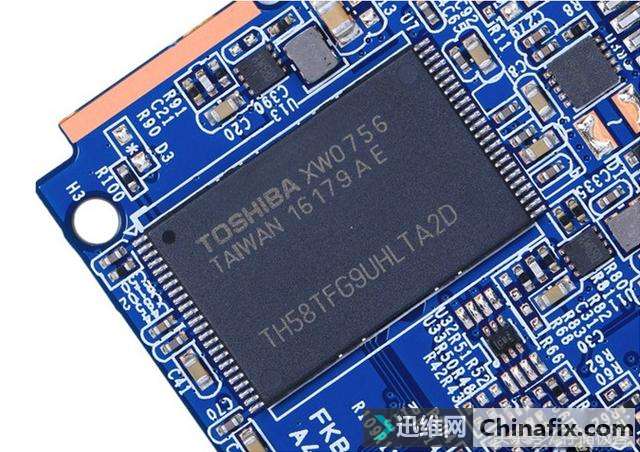

  剔除缺陷黑片之后剩余的芯片当中体质存有不一样,缺陷检测的标准也可严可松,完全取决于封测厂商的良心。这就有了原厂颗粒与白片颗粒(Good Die)的分别:原厂颗粒由闪存制造原厂自己检测筛选,品质最为放心:
  而被原厂挑走最优体质芯片之后,剩余的部分可能会被送到其他封测厂商:

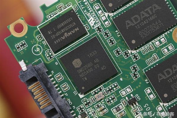

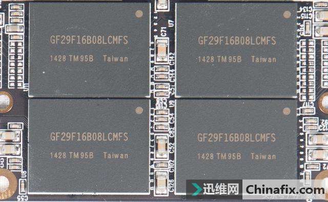

  第三方封测厂进一步挑选出能用的颗粒,最终封装成品就是白片,没有闪存原厂标识的都是白片。有些白片只有一个编号,没有厂商名称:
  有些白片则是相对大一些的厂商封测,会打上他们的厂标:
  但不管如何挑,最优体质的闪存芯片总是会被原厂拿走,所以原厂颗粒和白片(Good)之间的分别就是好用和能用,前者的耐久度无疑更为出色。比如ToshibaQ300运用Toshiba原厂19nm TLC闪存,耐久度测验能达到3000PE写入,而普通白片TLC就无此能力。

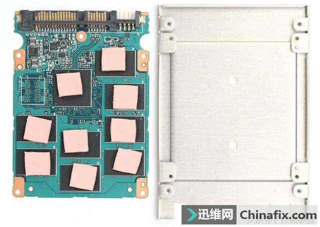

  除了颗粒品质之外,原厂固态硬盘在做工用料上也普遍更为用心,比如Toshiba的Q300Pro是由高可靠性商用型号发展而来,除主控芯片之外,所有闪存颗粒上也加入导热贴,将固态硬盘工作时产生的热量快速传导发散,保证高速读写运用的稳定性。
  在我们看不见的地方更用心,这就是选择Toshiba原厂固态硬盘的最大理由。
