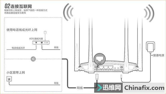

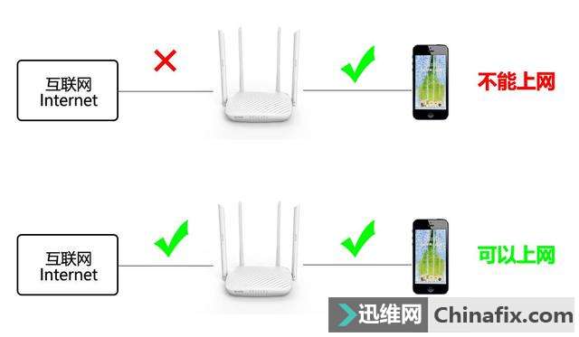

2.新装的路由器,无线WiFi不能上网
  首先,小编要科普一下,路由器通电后就能发射无线WiFi,但能不能上网还要取决于路由器有没有连接到Internet,另外就是有很多小白用户买了新路由器,认为通电、接了网线就能上网,其实这种想法是错误的。
  简单点说就是,手机连接了无线WiFi,只代表手机跟路由器之间的路是通的,路由器如果要连接到Internet,那你需要把宽带运营商提供给你的宽带账号和密码输入到路由器,这样路由器才能与Internet互通哦。
无线网络连接上但上不了网如何维修  除非你家的宽带上网方式是DHCP,否则一般都是需要宽带账号和密码才能上网的。所以,只要我们按照说明书设置一下路由器,应该就能正常的运用无线WiFi了。如果按照说明书设置了路由器,但无线WiFi不能上网,搞定办法在这里>>路由器上不了网如何维修?

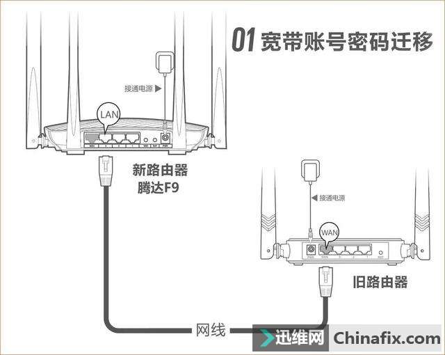

  是能把旧路由器的宽带账号密码直接迁移到新路由器上的一种黑科技。当您忘记宽带账号密码或者不会进入路由器设置页面安装路由器时,只需用一根网线即可把旧路由器的宽带账号密码直接迁移到新路由器上面来,无需进入路由器页面也能安装路由器。
宽带账号密码迁移具体怎么操作?
  1.接通旧路由器与新路由器的电源,用一根网线连接新路由器F9的任意一个LAN口和旧路由器的WAN 口。当新路由器F9的LAN口指示灯有快闪变为常亮时(连续3秒以上),代表宽带账号和密码迁移成功。
无线网络连接上但上不了网如何维修  2.完成上面的宽带账号和密码迁移步骤后,把上网的宽带线接到新路由器F9的WAN口上就可以完成上网设置啦!

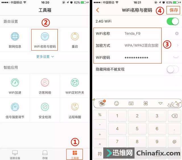

  有小伙伴可能会问,那无线WiFi密码之类的怎么设置呢?这个简单,连接新路由F9的无线WiFi(出厂默认没有无线WiFi密码)
无线网络连接上但上不了网如何维修  下载腾达路由APP(各大使用商店搜“腾达路由”即可下载),打开APP即可设置无线WiFi名称和密码,方式如下图所示▼
