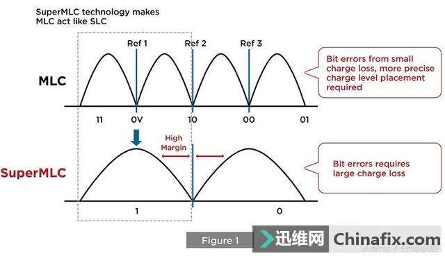

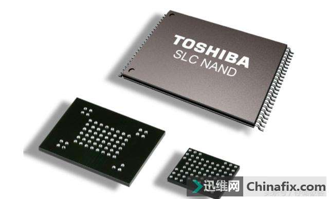

  从原理图上很容易看出Super MLC其实就是以MLC为基础,利用SLC编程方式写入数据。
  了解TLC固态硬盘的朋友可能对SLC Cache更熟悉一些,没错,Super MLC其实就是MLC固态硬盘上运用SLC Cache,这绝非创见发明。
  我可以举出很多个早已有之的例子:OCZ饥饿鲨Vertex 4/450/460、Vector 150/180、ARC100,ToshibaQ Pro/Q200EX/Q300Pro。现在饥饿鲨的产品都已经停产退市,当前依然在售的是ToshibaQ200EX和Q300Pro,均运用Toshiba原厂A15 MLC闪存,搭配ToshibaTC358790XBG主控。
  Toshiba并没有对Q200EX/Q300Pro所用的SLC Cache做过多的技术性说明,仅仅标注了Adaptive Size SLC Write Cache technology,即自适应SLC写入缓存技术。

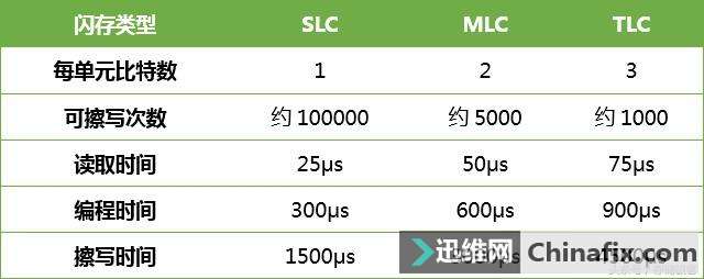

  另一方面,当MLC闪存以SLC方式变成写入时,的确能起到一定的延寿作用。当然,SLC Cache和纯正的SLC依然不能划等号,上图中创见的100000PE擦写属于夸大宣传。

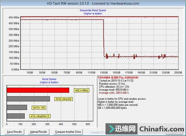

  既然是缓存,那就总有用完的时候。MLC闪存以SLC方式编程写入,意味着可用空间浪费一半,势必不能持久保持,不然256G的MLC固态硬盘以SLC形式运用就只剩128G容量可用了。
  缓存用完后速度会掉,为了防止缓存用完,写入SLC缓存的数据还要再最终释放回MLC形态,那么这个实际写入两遍的打鸡血缓存到底有没有真正作用?

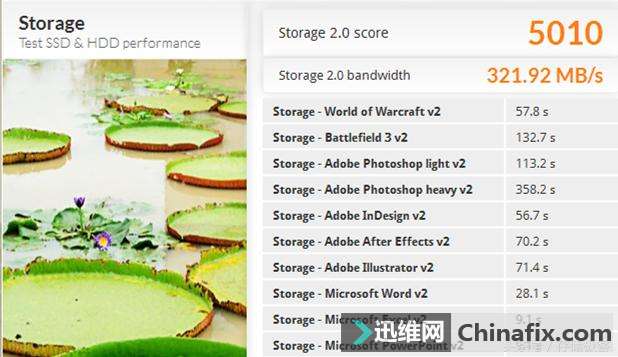

  PC Mark 8储存测验评分,ToshibaQ300Pro已经赶上了NVMe协议的Intel 600P:
  旗舰级MLC SATA敢打入门级TLC NVMe,这样的成绩即便是三星850Pro也未曾做到。
