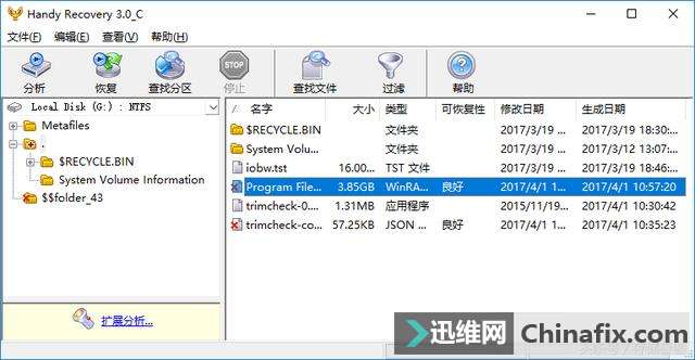

  不过即便如此也避免不了有手滑的时候,熟练的电脑用户可能会利用Shift+Del快捷键来不经回收站直接删除文件,而很多处女座用户也有随时清空Win回收站的强迫症。已从回收站清空的文件可以借助Handy Recovery一类的工具来尝试恢复。
  这一招在机械硬盘时代百试不爽,只要是刚刚删除的文件,还未被其他数据覆盖之前恢复成功率几乎百分百。
  而到了固态硬盘里,各种数据恢复软件所有哑火,即便能显示出文件名,恢复出的文件内容也所有是空白的。

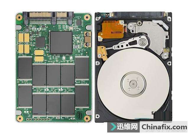

  之所以会发生这种现象还要从两种硬盘的储存原理说起,机械硬盘运用带有磁性涂层的盘片记录数据,删除操作只修改文件头或文件分配表,在被实际覆盖写入前数据不会被清除。而固态硬盘运用了闪存作为储存介质,速度更快延迟更低,不怕震动没有噪音,但诸多优势之外有一个与磁性记录不一样的特点,那就是数据写入之前闪存必须先进行擦除。

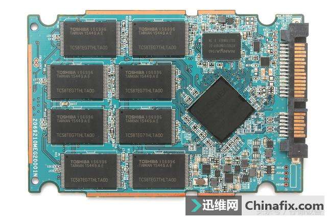

  ToshibaQ300固态硬盘运用的原厂15nm eTLC闪存颗粒,在耐久度测验中被证明拥有高达3000PE的擦写寿命,达到了近似于MLC水平:

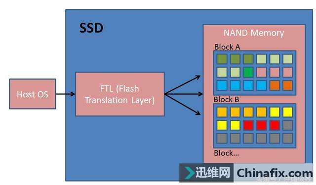

  为了满足随时写入和磨损均衡等需要,写入固态硬盘的数据在闪存内的存放位置并不是与外部存取地址一一对应的,而是由一张叫FTL的动态链表来维护。要想通过实际地址来恢复数据无异于刻舟求剑。

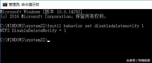

  即便固态硬盘内的“回收站”一时还没有清空,SSD主控也会在FTL表中将这些位置标注为全零空白,通过外部软件也无法恢复SSD中已Trim过的数据。如果关闭固态硬盘的Trim功能,可以用管理员身份运行命令提示符,然后输入fsutil behavior set disabledeletenotify 1并回车,这样就可以在操作系统层面禁用Trim,让固态硬盘表现出机械硬盘一样的数据可恢复性。当然这样做会对SSD性能产生一些不利的影响,如何权衡还要看大家的选择了。
