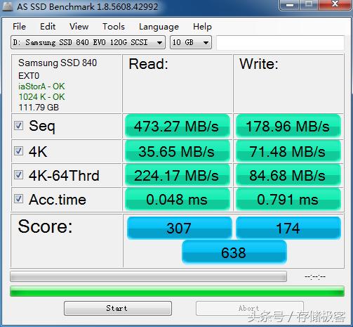

  写入掉速对于固态硬盘本身来说其实并不会产生太大负面影响。SLC缓存本身是为了满足突发的大量写入,由缓存先承接下来然后慢慢让TLC闪存消化。对于容量大的TLC固态硬盘来说,这一方面的影响会更小,因为大容量型号可以提供相对更大的SLC缓存,一方面没那么容易用光缓存,另一方面即便缓存用尽速度也比较有保障。下图是ToshibaQ300 480G固态硬盘的10GB区块AS SSD Benchmark测验,连续写入速度330.17MB/s,已不算低。

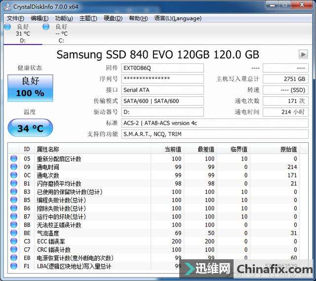

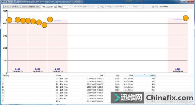

  三星在很早前就宣告给840Evo提供了旧数据读取掉速的修补固件,宣称搞定了掉速问题。实际情况是这样吗?储存极客近日取出已经封存一年的一块840Evo 120G固态硬盘进行验证。这块840Evo之前已经刷入了三星最新的“防掉速”EXT0DB6Q版本固件:

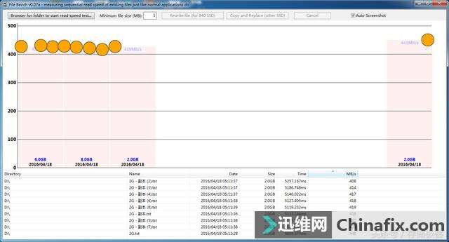

  在封存之前储存极客向这块拥有最新固件的三星固态硬盘内预存入10个2GB大小的文件,一共20GB数据。经过近一年时间的断电保存,原本读取速度能达到540MB/s以上的文件,当前读取速度只有420MB/s左右,掉速近3成:
  等待半小时以上重新测验,速度基本没有很大变化,即便是最新的修补固件,也并没有彻底搞定读取掉速问题,只不过相对延缓了掉速的进程罢了,这样的话电脑越用越慢是肯定的,只不过速度的衰减发生在无形之中,较难第一时间发现这是固态硬盘的问题。

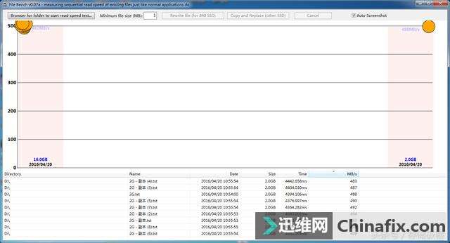

  那是不是所有TLC固态硬盘都不可避免的存在读取掉速、越用越慢的顽疾呢?在三星840Evo之外,储存极客还在同一时期用ToshibaQ300固态硬盘做了参照测验,同样预先写入20GB数据、经过一年时间断电保存,Q300是否也会发生读取掉速呢?

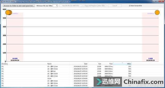

  Q300在断电一年后连续读取速度依然接近500MB/s,而在第一次测验过后休息半小时,再度测速时我发现Q300的连续读取速度进一步提升到了550MB/s的极速状态:
