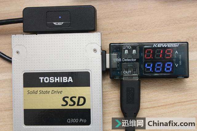

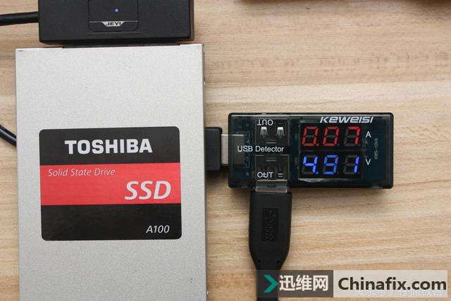

  过去曾测验过安卓手机通过OTG外接改造移动固态硬盘的方式,相比手机内存容量,固态硬盘一般从120G起步,最高可达1TB以上。不一样固态硬盘的能耗表现差距很大,平时在台式电脑上我们很少去关心这一点,不过到了对能耗极为看重的移动运用条件,情况就大为不一样了。第一块测验的固态硬盘金士顿V300,OTG状态下闲置电流0.3A,功耗大约1.43瓦:
  第二块测验的固态硬盘是ToshibaQ200EX 240G,同样MLC闪存的Q200EX待机电流0.19A,功耗大约0.93瓦:
  第三块测验的固态硬盘ToshibaA100 120G,待机电流0.07A,功耗大约0.34瓦。
  之所以要对比待机电流是因为OTG连接手机的情况下,读取数据时间占比很低,多数时间是处于待机状态,而这时候我们又不能断开USB连接。上面测出的电流还包含了USB易驱线消耗的部分。

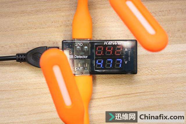

  运用两根USB小夜灯模拟负载,通过OTG连接到手机上之后,可以看到此时电流为0.42A,功耗大约2瓦。虽然手机OTG能够负载这样的用电,但电池电池续航时间无疑会大幅缩短。

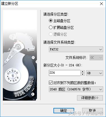

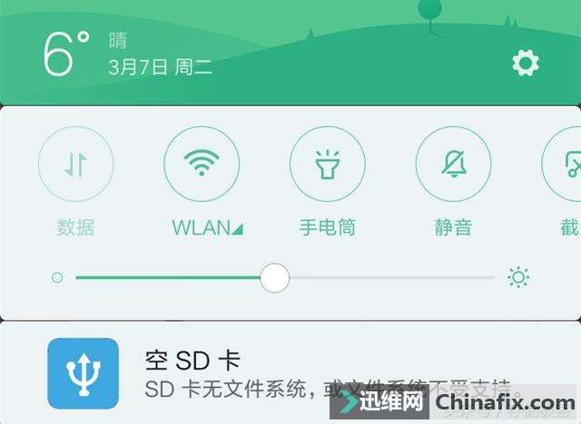

  由于微软对NTFS及exFAT文件系统收取授权费,很多安卓手机仅能支持FAT32文件系统,如果固态硬盘上运用了默认的NTFS系统,通过OTG连接后系统会提示无文件系统或文件系统不受支持。
  默认情况下Win不允许固态硬盘这样的大容量储存设备格式化为NTFS或exFAT以外的文件系统格式。

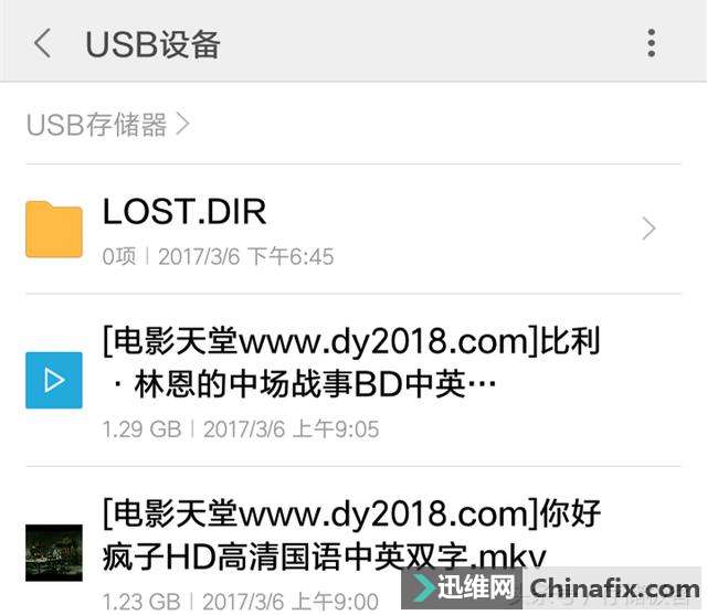

  但实际上FAT32文件系统格式是能够支持2TB以内的固态硬盘的,只要运用Diskgen等免费软件即可实现将移动固态硬盘格式化为FAT32格式的目的:
  接下来我们就可以在手机中访问到移动固态硬盘中的各种文件了,需要注意的是FAT32文件系统格式单个文件最大体积不能超过4GB,当然对于多数手机上播放的电影来说并没有什么影响。

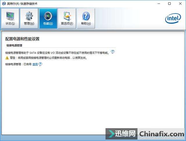

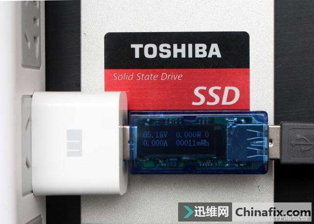

  除了在OTG情况下拥有良好的节能特点之外,当ToshibaA100固态硬盘连接到电脑运用时还能发挥出近乎零功耗的效果。Intel主板平台上安装RST快速储存技术驱动之后,默认即开启了链接电源管理:
  这时ToshibaA100的闲置电流已经接近于零,USB电流仪已经无法测到它的极致低功耗!对于台式电脑来说这个优点可能并不十分显著,而对于笔记本电脑来说,低功耗不仅意味着更长的电池电池续航时间,同时也会带来更低的发热量,避免机身发热。
