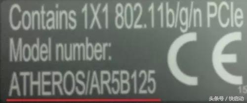

  第一、最简单,直接把机器翻到底部看标签!比如下图这样的:
怎样为笔记本无线网卡装驱动? 图3
  机器底部的标签上会直接注明网卡厂商:Atheros,但这个办法有个缺点 : 不是所有机器底部都会标注网卡型号。

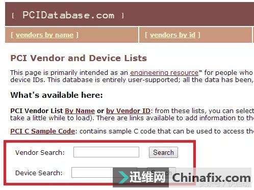

  假如你的笔记本无线网卡运用的是小众厂商芯片,那怎么确定呢?或者改装了其他系统,无线网卡不知道安装哪个型号的驱动时?我们可以通过某些可以查询的小站或者致电售后部门查询无线网卡型号来确定,一般是根据硬件ID来查询厂商及设备类型。
