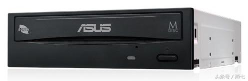

从前置面板辨别真假
  正规行货弹仓孔紧挨弹仓按钮,万一出现卡盘可以通过弹仓孔弹出盘片。

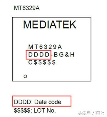

从光驱芯片生产日期看出端倪
  IC厂商会在芯片上印出厂DATE CODE。一般格式为YYWW。在光驱业内,芯片生产日期和光驱生产日期误差不会超出1年,超出1年基本就可以断定为翻新假货。举例下图红圈中的“0938”是指09年第38周生产的芯片,右上角红圈显示生产日期却显示2017年,时隔8年却还在运用祖传的芯片,这翻新库存是得有多旧啊。此种光驱不但读盘性能很差,而且在读碟时存在很严重的安全隐忧,毕竟老马豪车,带不动就翻车啊。
  仔细看上图红圈中的“0938”是指09年第38周生产的芯片,右上角红圈显示生产日期却显示2017年,时隔8年却还在运用祖传的芯片,这翻新库存是得有多旧啊。此种光驱不但读盘性能很差,而且在读碟时存在很严重的安全隐忧,毕竟老马豪车,带不动就翻车啊。

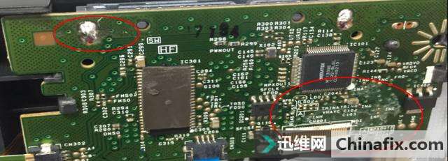

新光驱的PCB板
从PCB板痕迹着手辨认
  新品PCB板做工规整,表面光亮一新

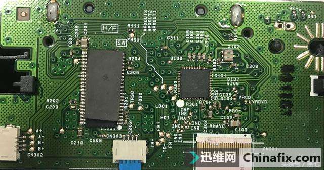

翻新假货PCB
翻新假货有二次锡焊和各种维修痕迹
  这种翻新光驱的PCB板非常危险,光驱长时间运作时很容易发生短路,甚至造成烧坏起火等更严重的后果。
