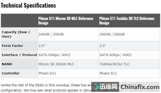

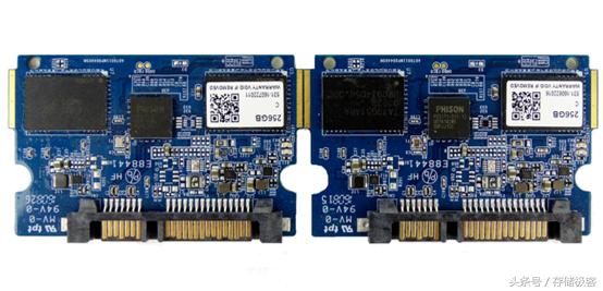

  除了上面的三款产品之外,Tom’s Hardware还加入了两颗240G工程样品的性能测验,它们都运用了PHISON S11主控,不一样之处在于分别搭配了美光与Toshiba的3D MLC闪存。
  美光的3D MLC闪存已经使用在英睿达MX300固态硬盘当中,而Toshiba的3D MLC闪存则是曾出现在苹果产品当中的2代48层堆叠3D MLC,现在Toshiba似乎尚没有将它推向消费级市场的打算,未来有可能选择直接以3代64层堆叠制程起步。

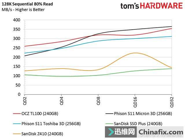

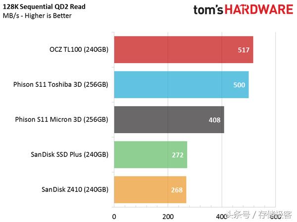

  接下来我们来看Tom’s Hardware对不一样型号固态硬盘性能方面的测验,首先是128K QD2连续读取性能。不一样于普通有外置缓存的固态硬盘,DRAMLess方案对固件匹配提出了更高要求,不一样型号之间即便在较为轻松的连续读取环节也会体现出巨大的不一样:

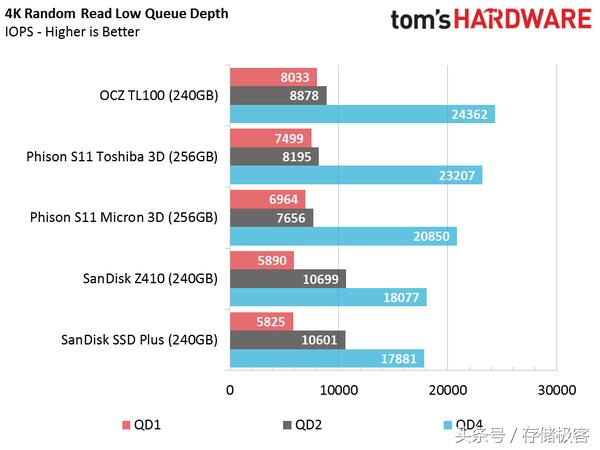

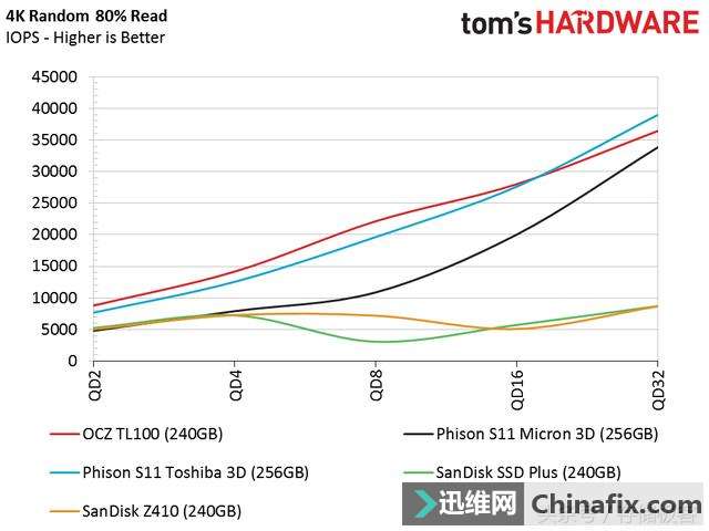

  4K随机读取性能测验对于DRAMLess固态硬盘的考验更高一些,可以看到ToshibaOCZ TL100(国内型号为ToshibaA100)的性能依然领先,性能甚至比运用Toshiba3D MLC闪存的对比工程样品还要更高一些。

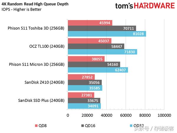

  在队列深度继续增长到8以上后,3D MLC的优势慢慢发挥出来,S11主控搭配Toshiba3D闪存的成绩反超TL100取得第一。

  4K随机混合读写80%读取20%写入,各固态硬盘的排队情况与连续读写基本一致,唯一的分别是搭配Toshiba3D MLC的S11主控工程样品超过了搭配美光3D MLC的样品成为第二。

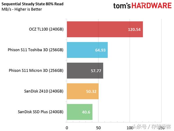

  稳定态混合读写中OCZ TL100(国内型号ToshibaA100)更像是一匹*马,面对两款3D MLC闪存的竞争对手也是当仁不让,居然取得了高达100%以上的领先幅度。
  TLC超越3D MLC这样一个结果可能让大众无法接受,实际上由于测验中选择的两块3D MLC闪存固态硬盘都还处在工程样品阶段,固件方面的调教不够完善,尚不能发挥出闪存的最大性能。不过从另一方面也能看出,在现在阶段DRAMLess方案入门级固态硬盘产品当中OCZ TL100(国内型号ToshibaA100)的性能表现的确是最令人瞩目的。
