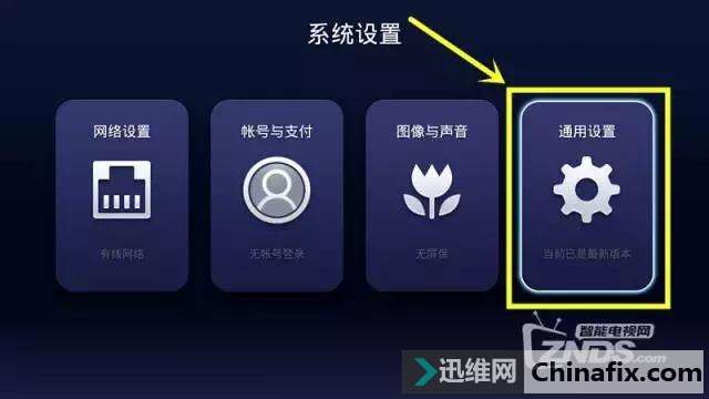

  一、首先打开机顶盒进入首页面,选择左侧菜单栏中“我的”然后遥控器操作选中“系统设置”点击进入;

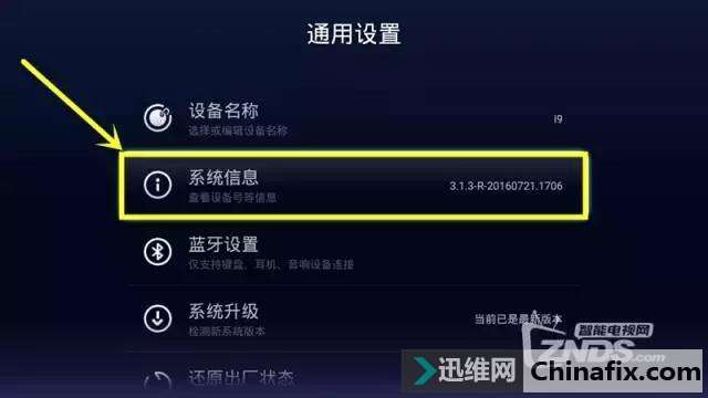

  二、在系统设置内选择“通用设置”进入,再选择“系统信息”按确定键打开;

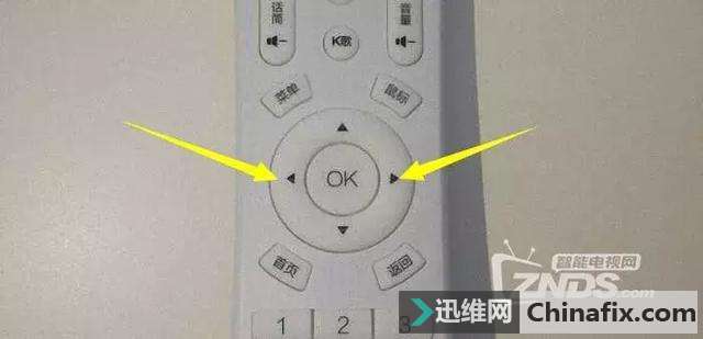

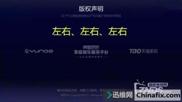

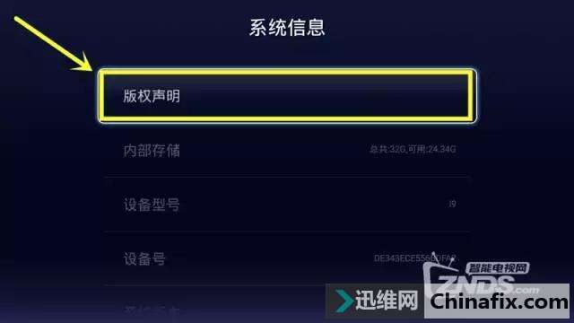

三、在系统信息界面下选择第一行的“版权声明”按确定键打开,打开后按遥控器的左右键,手速稍微快一点连续按三四个来回即可进入;

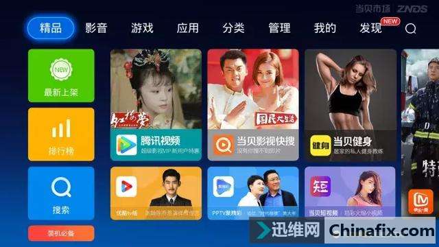

  当然,除了能卸载盒子内置的软件外,还可以下载当贝市场安装当贝影视快搜等第三方直播点播软件,来扩展海量的电视节目及影视剧资源。
