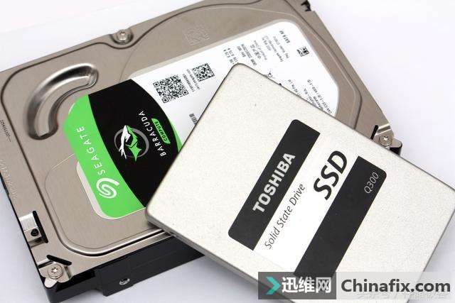

      全球闪存供货紧张带动固态硬盘价格上涨,让固态硬盘彻底取代机械硬盘的势头受阻,装机时该选哪种硬盘又成了让人不得不继续纠结的问题。
  以ToshibaQ300固态硬盘为例,240G容量当前市场价格大约在500元左右,与2TB容量的机械硬盘价格相近,对机械硬盘尚构不成直接的冲击。

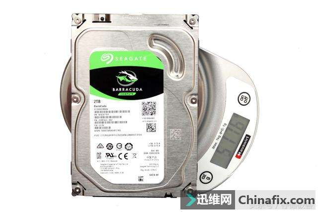

  2TB容量对于机械硬盘来说并不是非常舒服的档次,加上150块就能买到比它大50%的3TB容量,但从实用角度来说很多人又用不到多出的那1TB容量。此外,2TB容量机械硬盘通常有双碟和三碟两种结构,三碟版被认为是从有瑕疵的3TB版本屏蔽而来,速度不及双碟版,二者仅能从重量上进行判断,下图是双碟版希捷2TB机械硬盘称重:517.6克,三碟版会比它重上几十克。

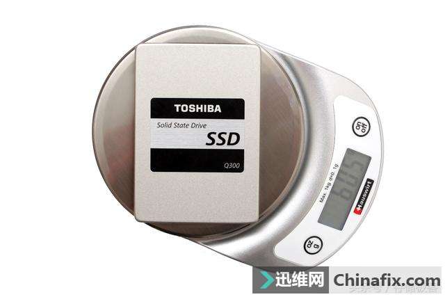

  除了双碟/三碟的坑之外,由于盘片质量不一样,机械硬盘个体之间会有一定体质不一样,很多人在买到机械硬盘后都会用MHDD等软件检测,出现“绿点”过多则表明盘片质量不佳。而相比之下固态硬盘则没有体质之分,由闪存芯片构成的储存介质不仅重量轻(60.5克),而且存取性能一致性高,对闪存任何位置的读写速度基本都是一样的。

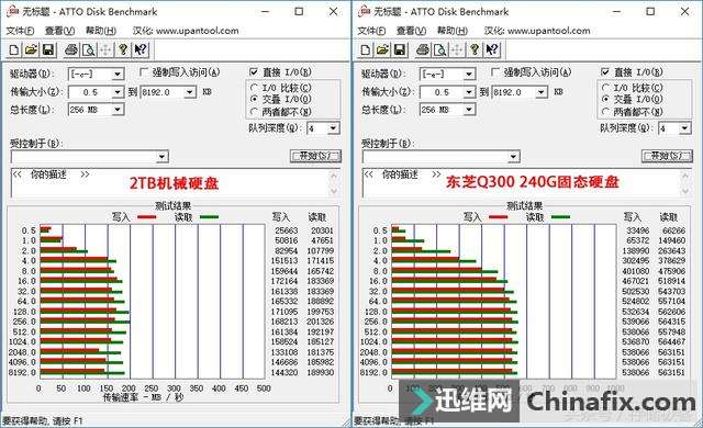

  当前技术条件下机械硬盘外圈连续读写速度大约在200MB/s左右,而固态硬盘普遍可以达到500MB/s的水准。

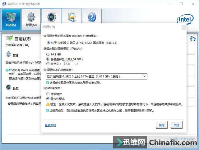

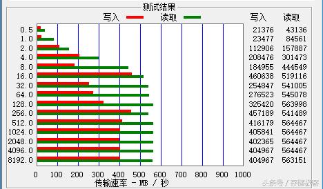

  如果你大爱固态硬盘的高性能,却又担心固态硬盘容不下众多的大姐姐,也可以考虑退而求其次,选择一块小容量的固态硬盘与机械硬盘组建Intel SRT智能响应加速。
  只需不到350块就可以买到一块ToshibaA100 120G固态硬盘,从中划分最大64GB容量用于SRT智能响应加速之后,仍有47GB剩余空间可直接用于安装常用的大型软件。

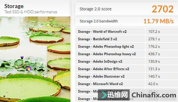

  单一的机械硬盘在PC Mark 8储存性能测验中仅有2700分左右,各种使用运用和运行都非常缓慢。

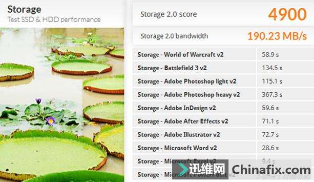

  纯固态硬盘运用可提供最高性能,PC Mark 8储存性能评分4900分以上。

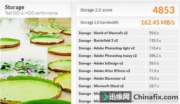

  而在组合固态硬盘与机械硬盘之后,混合硬盘的PC Mark 8储存评分大约为4850左右,除了偏重写入的Photoshop等规划工作中性能不及纯固态硬盘,常用的游戏加载和上网办公性能几乎与纯固态硬盘运用无异。
