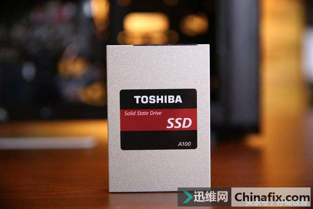

  通过固态硬盘因何而快?探秘固态硬盘的制胜秘诀中的方式来限制硬盘的IOPS吞吐能力,测验硬盘运用ToshibaA100 120G入门级固态硬盘,通过限制IOPS吞吐率来模拟机械硬盘性能瓶颈可能对游戏画质产生的影响。测验运用地铁:最后的曙光Benchmark进行,每次测验都运用DX11模式、1920*1080辨别率、4X AF、高画质设定。

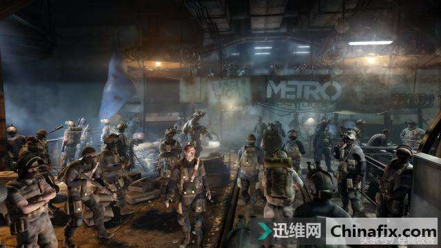

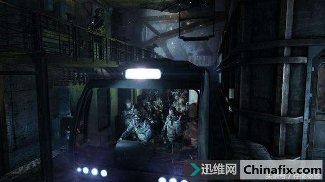

  游戏响应积极,包括人物、车体的贴图质量高,细节表现杰出:

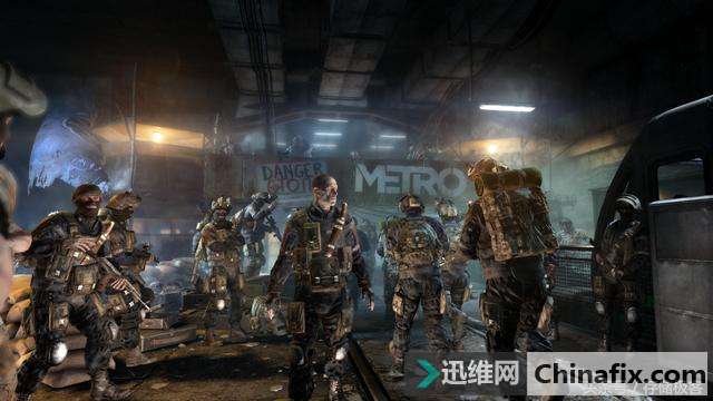

  注意人物贴图及桥上Metro贴图质量高,左侧Danger贴图清晰:

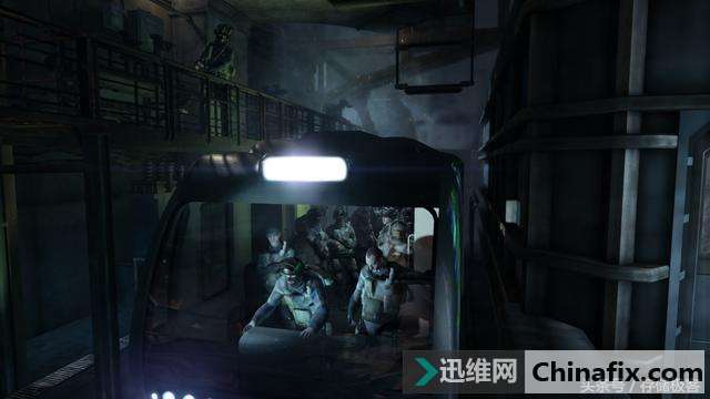

  在激烈大场景不发生卡慢:

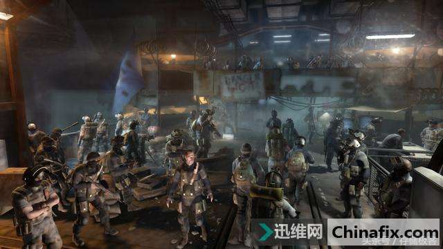

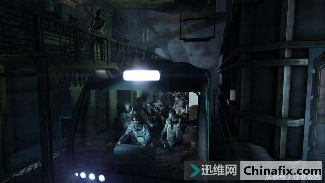

  贴图渲染延迟,开篇场景当车辆开过来之后人物身上的高质量贴图依然没能完成加载,细节渲染不清楚:
  人物贴图对比不限制IOPS吞吐率时质量要差很多,远处桥上Metro字样不清楚,左侧Danger贴图质量低劣,由于硬盘存取性能有限,游戏来不及加载大体积的高质量贴图,只能以低画质贴图来保持最基本的流畅显示,画质被牺牲了。
  激烈大场景时有短暂卡慢出现,这并非显卡性能限制,而是短时间内加载大量新出现目标贴图材质文件造成的性能瓶颈。只有IOPS吞吐率限制被提升到800 IOPS以上时这种短时卡慢才能被彻底消除,而800 IOPS已经是机械硬盘难以企及的高度。

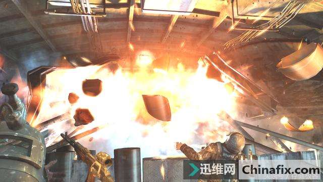

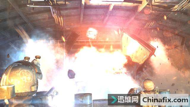

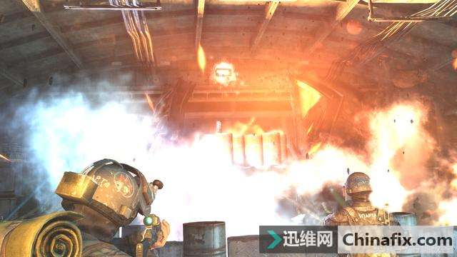

  爆炸场景卡住三秒以上,对游戏体验形成严重影响,游戏里遇到卡慢千万不要急着怪显卡不给力,需要为此背锅的很可能是性能欠佳的机械硬盘。
