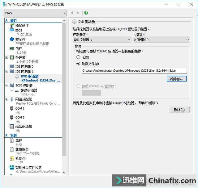

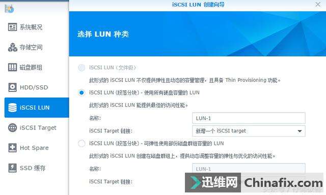

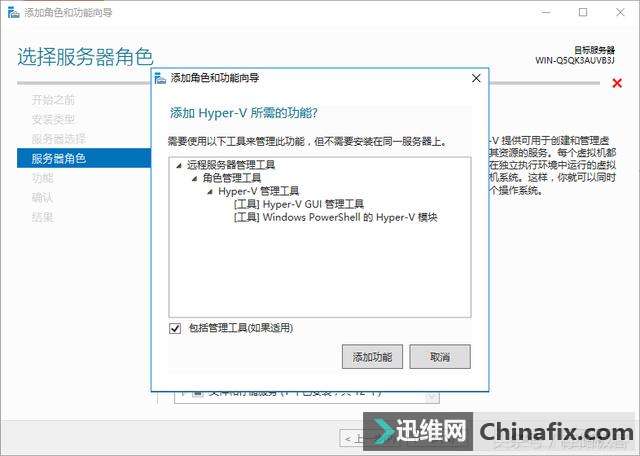

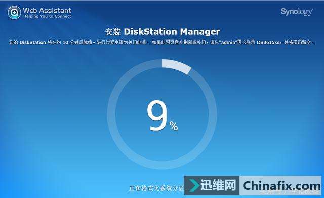

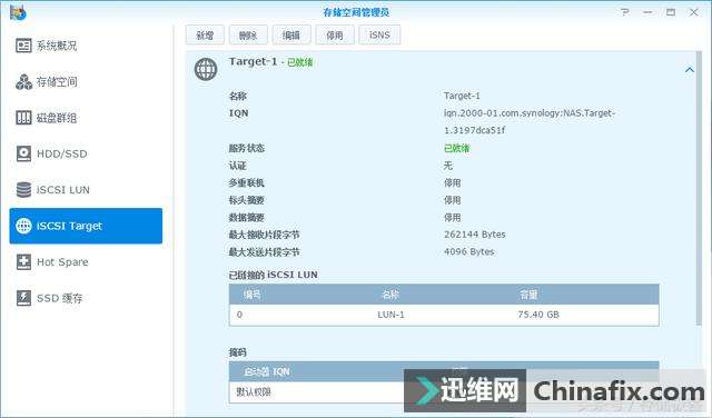

  正常情况下TLC固态硬盘会运用SLC缓存来提升跑分,给测验成绩注水,储存极客运用Win Server系统创建Hyper-V虚拟机,并在虚拟机内部署黑群晖NAS系统,将ToshibaA100 120G挂载到虚拟机上的NAS系统当中,并以iSCSI网络硬盘形式共享给测验机。
  相信很多DIY玩家过去都已经尝试过黑群晖系统,储存极客在此也就不详细介绍安装步骤了。
  ToshibaA100 120G固态硬盘挂在群晖虚拟机内,由iSCSI提供网络访问。
  经由iSCSI连接的网络硬盘和普通本地硬盘运用起来几乎一样,只是连续读写性能会被千兆局域网限制到100MB/s以内。

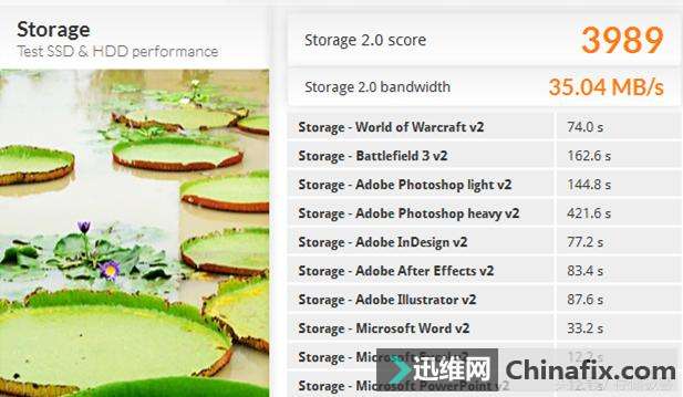

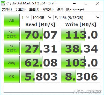

  通过ToshibaA100->虚拟机黑群辉系统->Hyper V虚拟机->千兆LAN局域网->测验机这一系列转换和多种损耗之后,ToshibaA100 120G固态硬盘的连续读写速度已经被限制到了100MB/s以内,但依然能发挥出远超机械硬盘的4K随机读取性能。
  受限后的ToshibaA100 120G固态硬盘PC Mark 8实际运用性能测验:3989

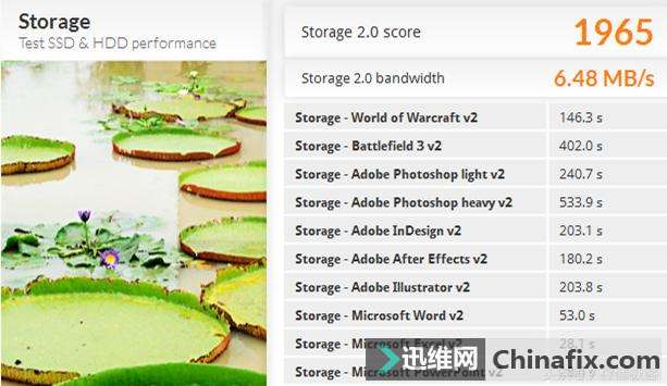

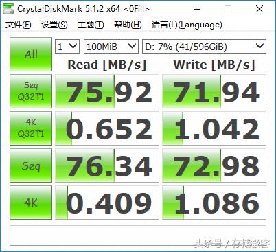

  作为对比,储存极客找来一块640GB的机械硬盘直接连到测验机平台上,它没有经过一系列转接的影响,连续读写速度与主动限制后的ToshibaA100 120G固态硬盘比较接近,但随机读写性能则由于自身局限落后A100上百倍。
  连续读写速度与主动限制性能后的ToshibaA100固态硬盘接近的640G机械硬盘,PC Mark 8实际运用性能测验成绩:1965
  即便储存极客让ToshibaA100 120G固态硬盘自废武功,放弃了超过500MB/s的读取速度优势,同时拒绝了SLC缓存的加速,但闪存随机读写性能好的底子决定了它依然有着比机械硬盘强太多的运用体验。
