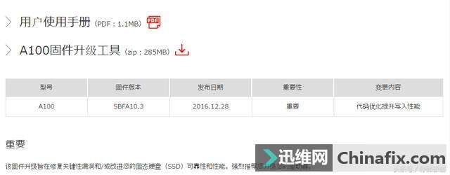

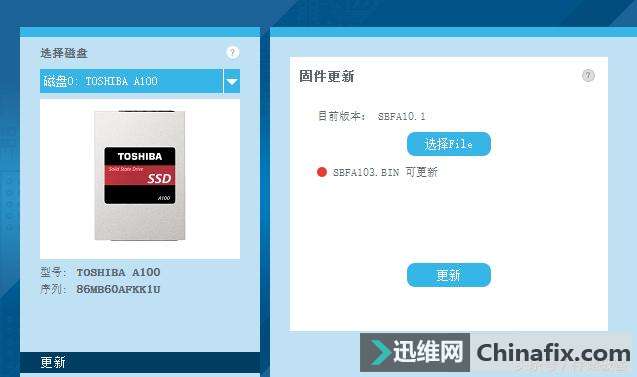

  ToshibaA100的SBFA 10.3固件可通过Toshiba官网下载,具体升级方式可参考前边提到的文章。
  较早时候出货的ToshibaA100出厂固件版本是SBFA10.1,可更新到最新的SBFA10.3。估计后边新出货的A100将出厂自带全新固件。

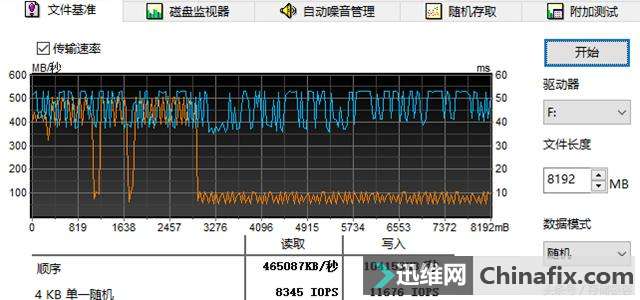

  由于微软Win10操作系统的兼容问题,10.1老固件的ToshibaA100运用中有偶发性写入速度忽然降低的情况:
  更新SBFA10.3固件后,ToshibaA100 240G写入速度曲线更平滑,并且不会再出现速度速度异常低落点,卡慢现象消失,运用体验显著改善。

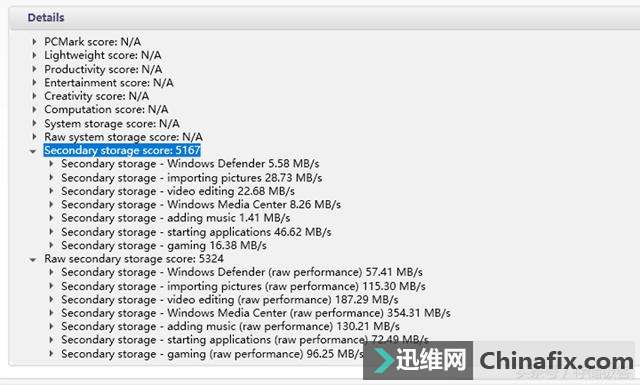

  接下来是PC Mark 7实际运用性能测验,老固件的ToshibaA100 240G得分为5167

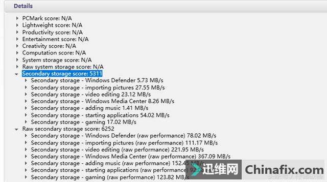

  更新SBFA10.3固件之后,ToshibaA100 240G的PC Mark 7储存评分提升到5311,提升显著。
