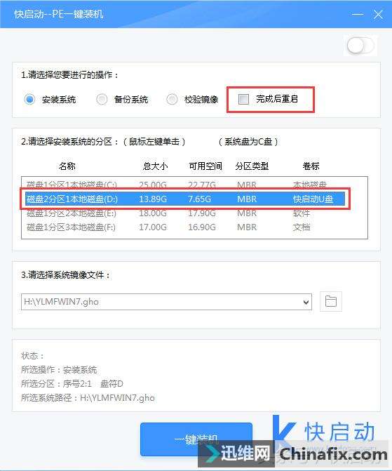

  4、再重新启动Toshiba电脑,重新进行u盘启动进入pe系统,在快启动pe一键装机工具中选择win7系统镜像,并安装在d盘,不勾选“完成后重新启动”选项,点击一键装机,如下图所示:
双Win系统安装教程 图4

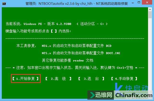

  5、等待片刻,直到还原结束后,在快启动pe系统桌面上打开“更多工具”文件夹下的“系统引导修复工具”,点击“开始修复”进行修复引导,如下图所示:
双Win系统安装教程 图5

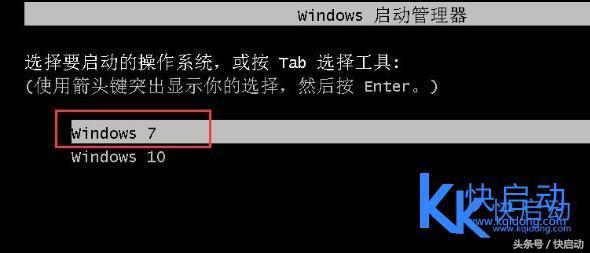

  6、修复结束后,将电脑重新启动,系统启动选择界面,选择win7系统即可,如图所示:
双Win系统安装教程 图6
