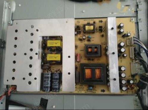

摘要: 收到同行送来的故障机壹台康佳LC55T586N液晶电视,故障表现为是开机后到启动画面之后就反复重启。拆机检修,发现电源板上有两只电容1000uF/10V鼓包,如下图所示,拆下测量一只为300uF多,另一只400多uF,更换后故障机修到这里,终于修好值得探讨。, ...
    收到同行送来的故障机壹台康佳LC55T586N液晶电视,故障表现为是开机后到启动画面之后就反复重启。拆机检修,发现电源板上有两只电容1000uF/10V鼓包,如下图所示,拆下测量一只为300uF多,另一只400多uF,更换后故障机修到这里,终于修好值得探讨。,试机一切正常。
